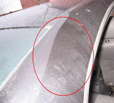

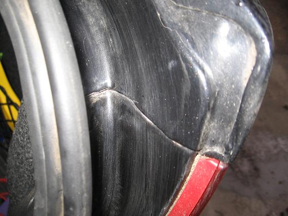

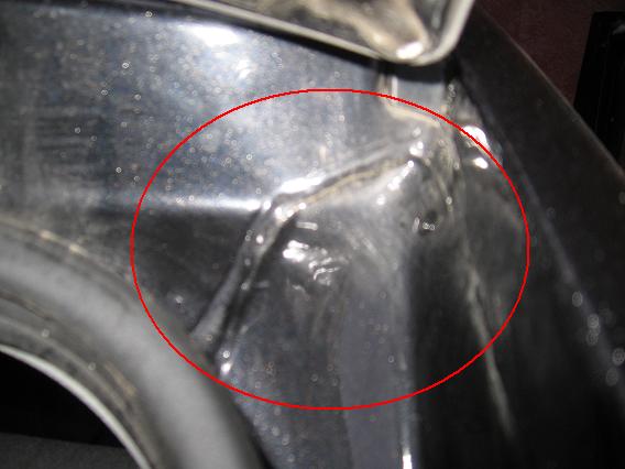

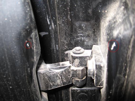

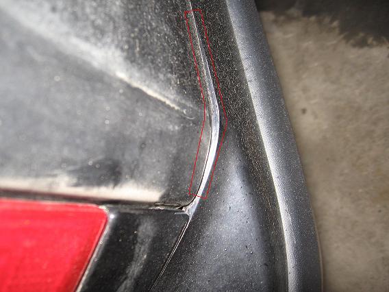

Если вдруг кому фото пригодятся:
При резком ударе дверь пружинит в среднюю стойку и остаются характерные отметины
Несходняк бампера с крылом
На невинной машине такого не бывает
Вот здесь будет виден перепад, но на фото конечно не разглядишь.

полезно. А под перепадом на последней фоте имеется ввиду вмятина/выпуклость/залом? или перепад цвета?

Сообщение gromche » Чт, 03 дек 2009, 11:58
Целлюлит. Ну знаешь такая фигня, когда на этапе шлифования шпаклевки косячат. Потом хоть тыщу слоев краски наложи и полируй до бесконечности, все равно будет заметно - краска неровно ляжет.
