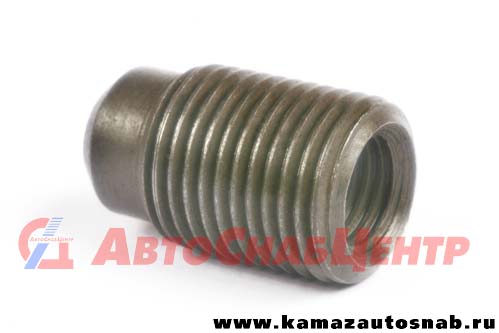

при замене колодок обнаружился небольшой косяк...
в прошлый раз менял в сервисе и походу там мне свернули резьбу под направляющий палец переднего суппорта в поворотном кулаке.
теперь вопрос где взять ремонтную направляющую с увеличенным диаметром резьбовой части?
по нету пошарил - что то ничего не нашел.
фото того что нужно вот:
выточить у знакомого слесаря не предлагать - нет у меня таких знакомых.
з.ы. могут колодки скрипеть из за того что эта направляющая там не плотно сидит?

а заказать на экзисте нельзя?

так дело в том что сам направляющий палец в полном порядке, а сорвана резьба в поворотном кулаке, а его покупать ради этого я считаю дороговато...
поэтому нужен палец с увеличенным диаметром резьбы, чтобы нарезать новую резьбу в самом кулаке.

Тогда только знакомого токаря искать,хоть и отрезан этот вариант изначально...
redhead
Сообщения: 3313
Re: Ремонтный Палец направляющий переднего суппорта
Сообщение Люблю марку Шкода » Вс, 11 сен 2011, 19:08
Сделать ввертышь.

Люблю марку Шкода писал(а):Сделать ввертышь.
где взять?

Сообщение Люблю марку Шкода » Вс, 11 сен 2011, 20:01
Или выточить или полазить по рынкам и поискать подходящий.

Сообщение Alexandro70 » Вс, 11 сен 2011, 20:02
понимаешь, большего диаметра не получится...ибо это сама шпилька больше резьба не получится...

to Alexandro70 - большего диаметра получится, там есть запас.

Вариант только один- наварить на резьбовую часть направляющей-нарезать резьбу М10-1.25(желательно на токарном станке)-и на поворотном кулаке нарезать аналогичную резьбу. Сам пару дней назад такую беду исправлял. А ввертышь там не получиться слишком тоненькая стенка отверстия. И в инете ремонтных направляющих врятли найдешь.

Была такая же проблема по весне. Вылечили изготовлением новых направляющих у токаря и нарезанием новой резьбы в поворотном кулаке. Всякие ввёртыши и прочее не рекомендую. Не надёжно. Не на долго.

Была такая же беда-3 года назад, когда купил авто на левой стороне. Только точить новую направляющую с увеличенной резьбой. Я себе делал на работе(благо нач. участка на рем. заводе и токарей сколько хочешь :)) с термообработкой и шлифовкой как и положено. Проблем нет.

заезжаешь на первое СТО .они тебе кемпи заварят отверствие(тока не совсем) а то проблемотично будет им рассверливать.и нарежут резьбу.можно на пальце перерезать резьбу на меньшую(под наши плашки) .никакой станок для этого не нужен.пальцы почти у всех европейцев одинаковые.включая опель старые модели.удачи.

В сервисе на Волгоградке мне эту проблему устранили при помощи клея, просто вклеив палец в кулак.
Прошел 1200 км, пока проблем нет
