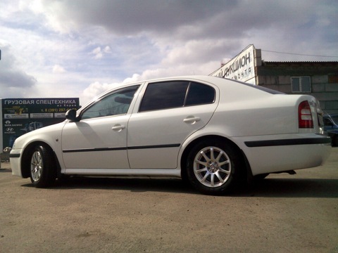

Сообщение deredevil90 » Сб, 02 фев 2013, 12:29
Всем привет! У меня Октавия 99 года, 1,8 т. Умерли задние амортизаторы. Хотел их поменять, да вот не знаю стоил ли у меня ППД, или нет. По году выпуска стоять ппд не должно. Но дело в том, что прежний хозяин немного намудрил с подвеской. Спереди поставил алюминиевые проставки, а сзади между пружиной и кузовом тоже какие-то проставки, напоминающие резину.
Хочу купить задние амортизаторы от европейской подвески, но вот ни знаю какие пружины у меня стоят. Вдруг прежний хозяин назад пружины от пакета для плохих дорог воткнул. Если да, то и пружины от европейки придёться покупать.
Вот несколько фото моей машины. Если что колёса r15.
Что скажите, стоит ППД, или нет? Заранее спасибо.

Сообщение mebius3912 » Сб, 02 фев 2013, 17:55
разве в 99 году были ппд? ;)
машина завышена явно, убрать проставки для начала. если проставки и спереди и сзади то пружины европа

Сообщение deredevil90 » Сб, 02 фев 2013, 20:30
mebius3912 писал(а):разве в 99 году были ппд? ;)
Ппд быть не должно, но не исключаю того, что бывший хозяин мог поставить. А между пружиной и кузовом (место, куда упирается пружина) должна быть вставка? Не в голый же кузов она упирается? Может это не проставка для завышения, а просто прокладка?

Сообщение mebius3912 » Вс, 03 фев 2013, 12:33
deredevil90 писал(а):Ппд быть не должно, но не исключаю того, что бывший хозяин мог поставить. А между пружиной и кузовом (место, куда упирается пружина) должна быть вставка? Не в голый же кузов она упирается? Может это не проставка для завышения, а просто прокладка?
на переднем приводе в кузов упирается в опорник (резинка сантиметра 4 высотой), под опорником проставка 2см завышающая( либо нету) плюс подшипник опорный
сзади так же есть опорник но стоит он на пружине самой, высотой в сантиметр, держит только пружину от смещения
вот спереди проставка под опорником дает завышение, сзади просто пружины длиннее на пару самнтиметров
с ппд
без
-3
на низком профиле (-2)

Сообщение deredevil90 » Вс, 03 фев 2013, 15:20
По фотографиям похоже, что у меня сзади стоит "европа".
mebius3912 Спасибо Вам большое! :)

Сообщение scout-rus » Вс, 03 фев 2013, 18:52
по фото видно ,что нет никаких ПДД-наверное европейские :)

Сообщение mebius3912 » Вс, 03 фев 2013, 19:40
согласен, больше европа) можно еще количество витков схади посчитать
у меня походу все кто выше меня - с ппд ;)
