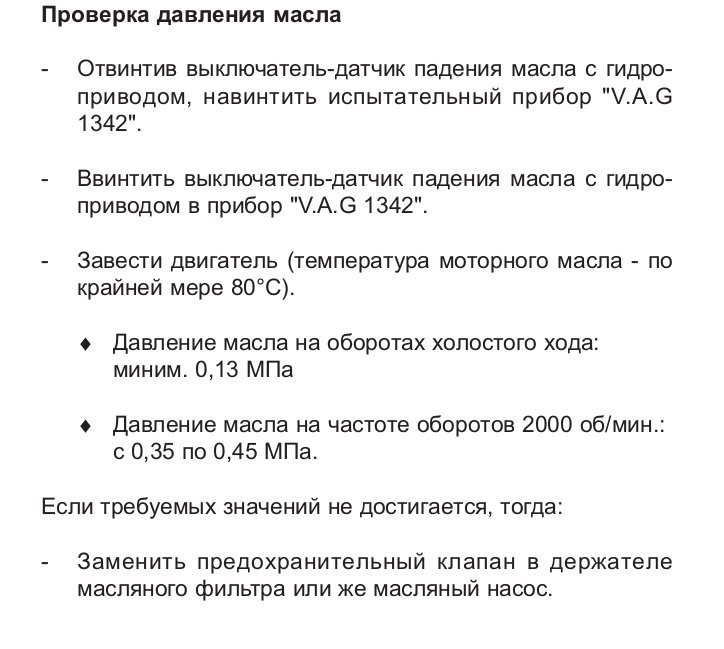

Отчитаюсь по результатам.
Мотор откапиталили, ГБЦ оставил от купленного ушатанного.
Имеется моргающая лампа давления масла в диапазоне 1500-1800 об. на прогретом моторе. До 1500 она просто молчит, хотя давление низкое. Порог срабатывания датчика широкий, от 1,2 до 1,6 атм.
Было померяно давление масла.
ХХ 1,0
1200 об - 1,6
2000 об - 3,0
3000 об - 4,0
Далее оно встает на 4,5 и больше не растет, только на перегазовках скачет.
В инструкции на мотор написано о 1,3 атм на ХХ и 3 - 4,5 атм на 2000 об.
Причем в инструкции на AGN данные другие - 2,0 на холостых и 3 - 4,5 на 3 000 об. Чудеса.
http://screenshot.su/img/e6/00/a0/e600a ... 5e5271.jpg
http://screenshot.su/img/69/69/8e/69698 ... 651ce0.jpg
Поменял масляный насос и датчик давления. Измерения уже с новым насосом делал.
Выводы:
Датчик срабатывает слишком поздно, в районе 2 атм.
На ХХ производительности насоса не хватает чтобы удержать давление на 2 атм. То есть где то разбито. Это где то - ГБЦ, предполагаю. Езжу так, запасная ГБЦ есть. :) Опыт по самостоятельной ее замене тоже в наличии.

Сообщение Dolfinchik » Ср, 09 июл 2014, 21:14
если замер не врёт, и на ХХ 1.0, то в принципе ничего криминального для КШМ не будет, за турбину ничего не скажу! Насколько я помню, до 0.8 атм даже на старых двигах допускалось. Давление набирает нормально. Может масло взять чуть гуще???
