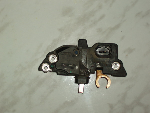

Сообщение mik500 » Пн, 06 апр 2009, 18:02
F 00M 145 296 - это номер.
а вот он сам
мой генер 90А, на 1,6 и на 1,4 генер на 70А, регуляторы на вид одинаковые но последние три цифры не такие.
ВОПРОС: подойдет ли и как работать будет реле регулятор с 70ти амперного генератора на 90 амперный?

Сообщение mik500 » Вт, 07 апр 2009, 9:53
короче, я заказал свой родной. стоит 2850 рэ.
а генеры 70А и 90А действительно одинаковые по креплениям. а вот по элкасту еще дается генератор на 120 ампер. при моей музычке может заморочиться??? тока тогда наверно и аккум надо большей емкости ставить.

Сообщение mik500 » Пн, 13 апр 2009, 18:01
вот и пришел мне МОЙ регулятор. номер на нем F 00M 145 876,
на 1,4 и 1,6 такие стоят. заказывал по VINу так что должно быть оно.
всё скрутил, прикрутил, завел движку и . . . . . . . . . .
ЗАРЯДКИ НЕТ!!! что за байда такая? кто нить знает?

Сообщение Serj-77 » Пн, 13 апр 2009, 18:37
Зарядка если газануть не появиться ли? Если нет проверяем диодный мост,
в первую очередь дополнительные диоды (Маленькие) Затем ротор,но это врядли ,лампа не горела бы ,затем статор.

Сообщение AndryL » Пн, 13 апр 2009, 18:47
Serj-77 писал(а):Зарядка если газануть не появиться ли? Если нет проверяем диодный мост,
+1
Сопротивление ротора, надо было проверить в первую очередь!
Если ок., то проверить подается ли на него напряжение возбуждения.
Далее проверять диоды и статор.

Сообщение mik500 » Пн, 13 апр 2009, 19:05
спасибо конечно, но в этой теме в третьем моем посту написано что ротор 5 Ом. газовать пробовал на уже прогретом движке, тоесть все уже приработатьсо далжно было = 11,8 вольт.
а еще я генератор на прозвонку отдавал: чел сказал, что всё целое кроме регулятора. хз чо такое

Сообщение Serj-77 » Пн, 13 апр 2009, 19:11
mik500 писал(а): чет сказал что всё целое кроме регулятора. хз чо такое
Наверно он так сказал,потому что,непрзвонишь его как старый регулятор,
подавая с увеличением напряжение и замеряя напряжение на сЧетках,оно
должно уменьшаться.
П.С. в разъеме два контакта,по схеме второй идет в блок управления,он задействован ?Провод есть?

Сообщение mik500 » Пн, 13 апр 2009, 19:56
должно уменьшаться.
я не разглядывал, но наверно есть. на саму проводку грешить, мне кажется, последнее дело! там все надежно должно быть
