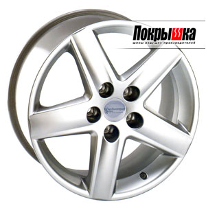

Окта Тур 1.6 AKL Hetch
Диски: Replica (Italy) W530 (Audi)
Размер: 7х16 5x100 Дырка 57.1 Вылет 35
Резина:GOODYEAR Excellence
Грузики: Внутренняя сторона на скобке на ободе, Наружняя клеещиеся
После зимы, одевал без балансировки. Посмотрел где сколько грузиков. Самое легкое поставил Спереди Слева, далее Перед Право, Зад Лево и Зад Право.
Последнее время появилась небольшая вибрация, вроде постоянная. Поехал на шиномонтаж, отбалансировать заново. Балансировали при мне, в большей степени, там же где и в прошлый раз делал. Все колеса в ноль.
Поставили.
Сейчас появилась вибрация. От 100 и выше, где то до 140. При чем вибрация есть только под тягой, когда давишь газ. Отпускаешь пропадает.
Может конечно и балансировка, но мне думается если она то должно бить постоянно, в не зависимости есть тяга на колесах или нет.
На сход-развал еще не ездил.
Вот и думается что это такое???
