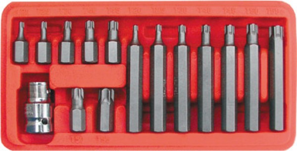

Берется торкс ("звездочка") из такого комплекта,
размером чуть больше шестигранника штока, вбиваете молотком в шток и отворачиваете гайку в штатном режиме. Если конечно конец штока с шестигранником не треснул, тогда может не помочь, но чем черт не шутит :wink:. Но предупреждаю: надо гайку откручивать, а шток удерживать, не в коем случае не наоборот. И лучше откручивать с ударом.

Открутить то я её откручу, меня больше интересует разборная стойка или нет! Можно ли заменить картридж,или целиком стойку покупать? менять соответственно надо обе...
