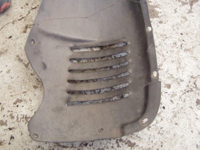

Сообщение Konrad25 » Пн, 08 июн 2009, 11:00
а007дб
от какой машины деталь?
может кто посоветует где купить подходящую пластиковыю решетку примерно таких же размеров и формой щелей?
(на клепки ее поставить в вырезанную часть подкрылка)

Сообщение Tashunka Witko » Пн, 08 июн 2009, 11:24
Konrad25 писал(а):а007дб
от какой машины деталь?...
От чешских умельцев - смотри по ссылке
http://www.skodaoctavia.cz/motornavody/icVetrani.htm
А еще можно оцинкованую вентрешетку на подкрылок приклепать :lol:

Сообщение Tashunka Witko » Чт, 02 июл 2009, 15:54
Наконец приделал решетку охлаждения интеркулера от ауди (подкрылок в экзисте с решеткой около 1300 руб) себе в подкрылок вместо колхозной вентрешетки установленой впопыхах - реально тупизма меньше, приход чувствуется :Yahoo!:
Кто будет морочится с вырезкой решетки - внимательнее смотрите на расположение интеркулера. По уму решетка должна получится снизу поуже, сверху пошире и смещена к внутреней стороне подкрылка 8)
