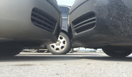

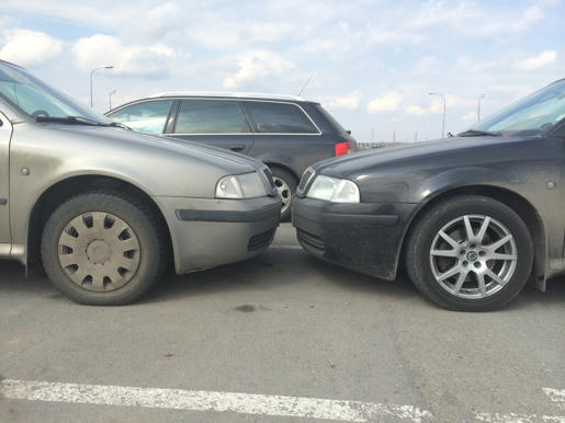

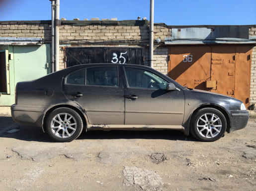

Выкладываю немного фоток "нос к носу РС с ППД" (справа машина на пружинах РС)
Как оказалось, разница в клиренсе составляет всего лишь 2 см. Мерил лазерной линейкой в районе меток для домкрата. На РС пружинах спереди 21 см "до пола", сзади - 23 см. На ППД 23 и 25 см соответственно.
Что странно, так ка длина задних пружин ППД 360 мм, а РС- 317 мм, т.е. как миниму должно быть 40 мм разницы. Ан, нет.
Еще визуально кажется, что зад на пружинах РС сидит ниже переда, но это не так (см. выше).
Клиренс под защитой 9 см. Мало!

Re: Номер зад. пружин А4 1,8Т? удаляем ППД
Сообщение salimbo » Ср, 16 апр 2014, 17:30
ИМХО. все ровно
колеса в арках равномерно
эффект от рулёжки получил?
1.8 TTour AUM + GOLF V 1.9 TDI BXE
salimbo
Сообщения: 193
Зарегистрирован: Пн, 01 июн 2009, 21:51
Откуда: UFA
Сообщение FastForward » Ср, 16 апр 2014, 21:10
Конечно! В поворотах очень уверенно, машина кренится предсказуемо и не раскачивается. Сегодня "качнул" Тур с ППД, машина совершила отчетливый кач "верх-низ". Моя машина делает так "вниз-пауза-медленно вверх". Не знаю, как правильнее, но раскачки нет сейчас.
