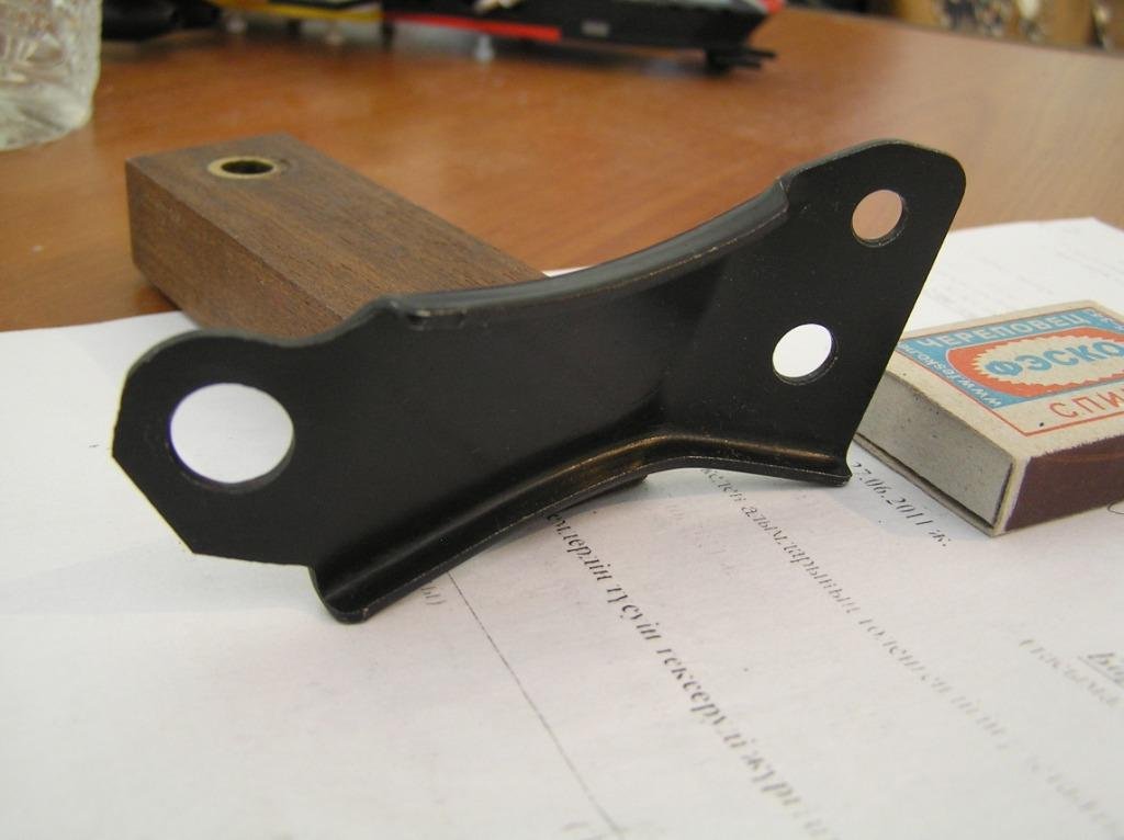

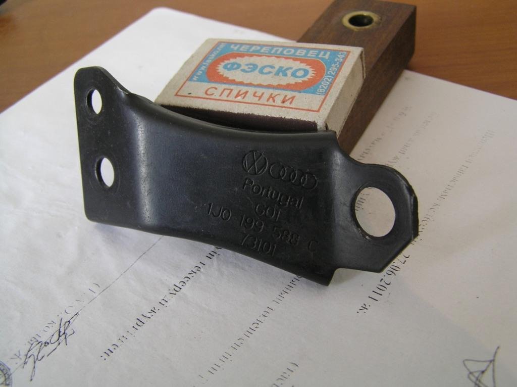

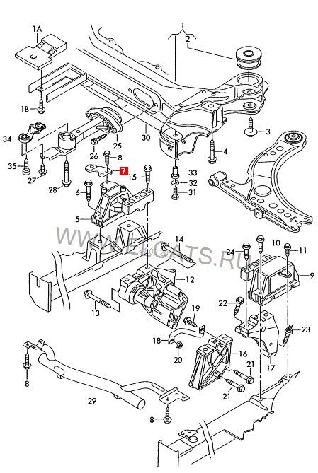

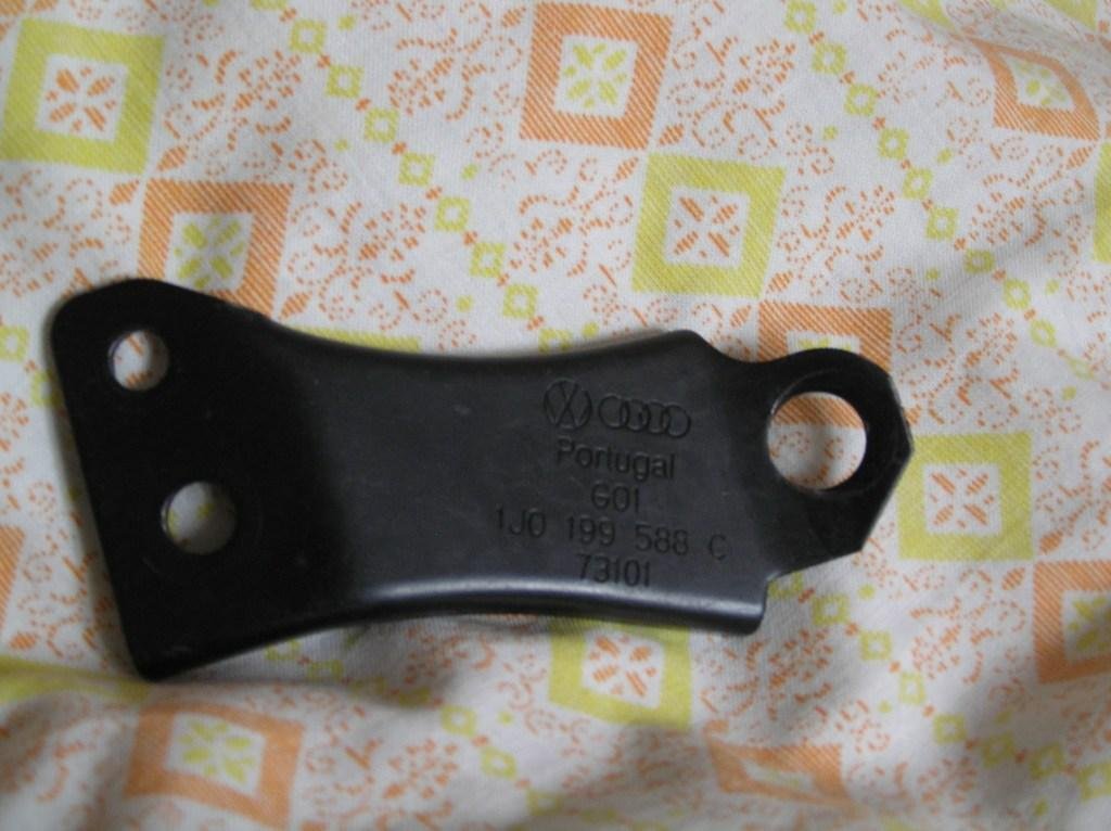

А кто знает куда эту приблуду прикрутить? Двигатель TDI 1.9 AGR снимал и забыл откуда она. Везде смотрю нигде для нее места нет.
Оригинальный номер на фотке виден.
Ну вот тут вроде показано где это стоит, но у меня на Октавии в упор не вижу места для нее.
