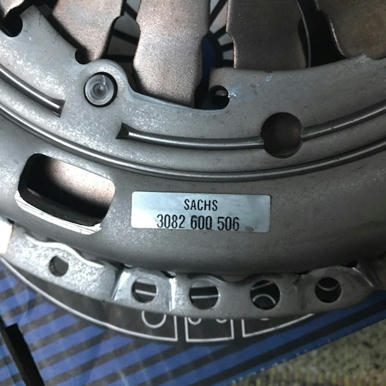

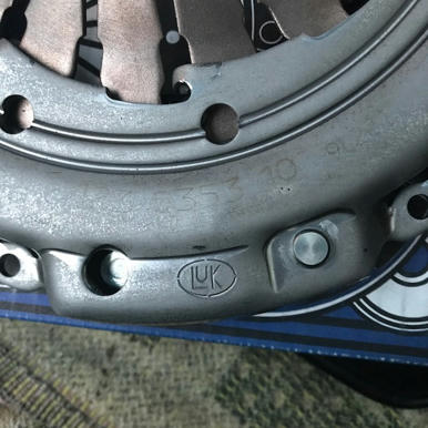

В продолжение темы по выбору производителя запчастей для замены сцепления. Продаю тут уже давно новую корзину сцепления фирмы Sachs https://www.avito.ru/lipetsk/zapchasti_i_aksessuary/korzina_stsepleniya_na_skoda_vw_audi_429921680 Недавно решил повнимательнее ее рассмотреть и вот, что я обнаружил:
Артикул Sachs 3082600506
На самой корзине выбито LuK
Может имеется ввиду, что эта корзина рассчитана на систему сцепления LuK?

Да всё это одна шайка-лейка.
