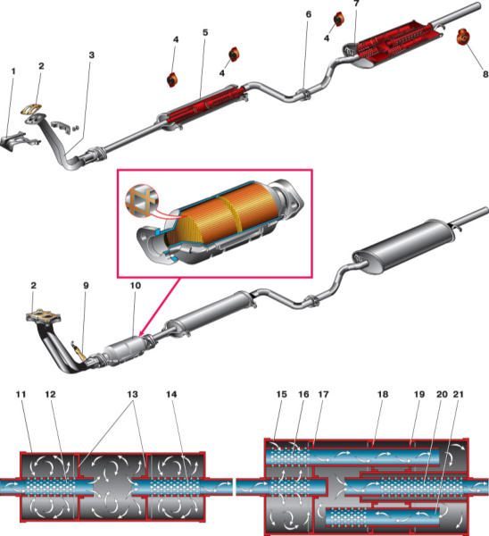

Ситуация такая, после замены расходников в конце осени у меня машина начала жестко троить и набирать обороты на ровном месте до 2 тыс и так стрелка могла плавать от 1500-2000 на светофоре, так проездил некоторое время потому как мне в сервисе сказали это нормальная ситуация потому как они мне переваривали трубу (говорю своими словами потому как не помню как правильно она называется :-) в инете нашел какую то картинку и покажу примерно на ней что переваривали http://content.foto.mail.ru/mail/alezan ... /i-441.jpg вот под цифрой 3, мне там эти две трубки заменили а точнее переварили и поставили какие то метиллические гофры (сказали так типа будет круче даже и на много дешевле) и пока они не обкаптятся машину так и будет дергать немного и набирать обороты, ну я честно проехал около 100 км и понял что дело будет так и дальше, приехал в сервис опять мне сказали что походу мне нужно делать адаптацию дроссельной заслонки и еще нужно поменять вот этот патрубок http://imm.io/XuvE http://imm.io/XuvK

Вот так отдай машину в руки к этим горе мастерам а потом деньги вози им. На АКЛ один лямбда зонд и переварка выпуска после него, а он вкручен в выпускной коллектор никаким образом не может сказаться на работу машины. Что вам там наварили я так и не понял. Замена гофр обычная операция и никак не влияет на работу мотора. Вас где то обманули или развели. Остальные фото не открываются по этому ничего сказать не могу и понять что вы там потом меняли тоже. Как минимум сделайте фото что вам там наделали и залейте их на нормальный файлообменник или хостинг.

Менял на своей гофры,-думал начали прогарать и выхлоп шумнее стал. Поменял ничего не изменилось. И реально проблем после замены быть не должно. Может они тебе датчик лямбды не одели или провод повредили. У меня машинка тоже 2006 и странно,что у тебя штаны прогорели-рановато как-то .
