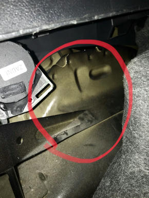

Настиг и меня скрип сзади справа. Прочитал выборочно эту тему, но решения у всех разные и не факт, что именно этой проблемы.
Итак, гремит справа сзади. С водительского кресла похоже на ритмичное металлическое постукивание, но вчерашняя поездка по пояс в багажнике выявило, что это скорее всего скрип с точной локализацией в районе правого крыла за роликом-натяжителем ремня (обведено красной линией).
Также произвел запись скрипа, скачать файл можно по ссылке https://www.dropbox.com/s/73l8nymj5l027hp/%D0%93%D1%80%D0%B5%D0%BC%D0%B8%D1%82.m4a?dl=0
Все просиликонено и все петли в изоленте ) Что это может быть такое?
P.S. про распорки не надо.

Меня тоже долгое время мучал скрип справа сзади. Пытался решить через СТО - так там либо не берутся, либо такой ценник выкатывают, что мама не горюй.
Разбирал я тот узел, который на твоём фото - у меня там ничего не скрипело.
В прошлом году переклепал заклепки под распорки - стало получше, но весной этого года скрип возобновился с удвоенной силой. Стал шатать всю обшивку и обнаружил, что скрип издает карта задней правой двери. Проклеил по периметру двери маделином стп и подрегулировал ответную скобу замка. Скрип почти пропал - проявлятся только на сильных перепадах поверхности. Надо будет еще пазы под усики-крепления полки проклеить - что-то мне подсказывает, что это именно там скрипит.

У меня скрипит со снятой полкой.
А как отрегулировать ответную скобу замка? На себя ее (от машины) немного выставить?

Сообщение Актавиус » Пт, 11 май 2018, 10:51
Я по высоте регулировал: выше немного поднял, закрепил, проверил - плохо закрывается. Чуть-чуть вниз опустил, закрепил, проверил - всё норм работает. А почему вверх стал поднимать? Потому что перед регулировкой подвигал дверь вверх-вниз, скрип и проявился.

Сообщение FastForward » Пт, 11 май 2018, 11:22
А как ее регулировать? речь о петле на кузове?

Сообщение Актавиус » Пт, 11 май 2018, 12:14
да, речь о петле на кузове.
Там нужна головка в виде 12-ти конечной звезды (размер не помню) под вот этот винт N90 798 502. Я откручивал 2 винта на 1-1,5 мм и легким постукиванием ручки отвертки двигал вверх/вниз, саму скобу придерживал второй рукой, чтобы слишком сильно не смещалась. Далее закручивал винты и проверял как дверь закрывается.
