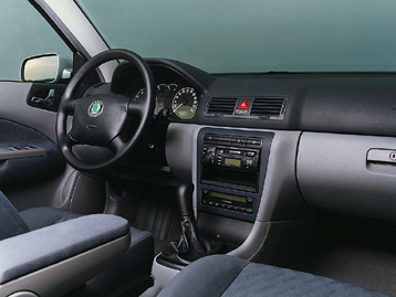

Сообщение jDredd » Вс, 03 мар 2013, 18:18
Всем привет, встречаю туры с разными торпедами вот такой:
и вот такой
подскажите, в каком году произошел рестайлинг торпеды?

Сообщение Dunkan » Пн, 04 мар 2013, 7:25
jDredd писал(а):подскажите, в каком году произошел рестайлинг торпеды?
2002

Re: Когда произошел рестайлинг торпеду у туров?
Сообщение mirzavad » Пн, 04 мар 2013, 8:31
2002
Если не ошибаюсь, то в 2001. У меня 2001 уже рестайлинг....

Re: Принимайте новичка и пара вопросов!
Сообщение jDredd » Пн, 04 мар 2013, 10:33
странно как-то - попадаются на авто.ру туры 2001 года с новым салоном, и 2003 со старым
может на разных заводах по разному комплектовалось?
Сообщение jDredd » Пн, 04 мар 2013, 17:39
тут нашел и 2004 года со старым салоном, такое может быть? или хозяин от старого тура вколхозил?
Сообщение grek1963 » Пн, 04 мар 2013, 18:09
jDredd писал(а):Всем привет, встречаю туры с разными торпедами вот такой:
Я 2005г. с такой торпедой видел.
