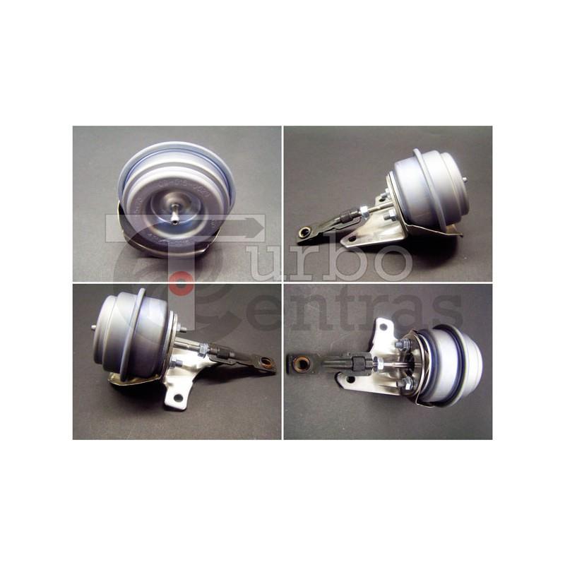

жека128 писал(а):Спасибо!ошибка была передув!вроде бы нашли причину,это регулятор давления надува.Теперь ломаю голову где его найти,потому что по идее он идёт только в комплекте с турбиной,а она стоит фантастически дорого!!!
Вакумник?
Проверить элементарно. Но придётся столкнутся с эротикой. На сосок выходящий из вакумника герметично одень заведомо проверенную трубку, ртом создай разрежение, заткни отверстие трубки языком, если диафрагма повреждена сразу будет понятно. Хотя сильно сомневаюсь что найдешь повреждение. У ребят корпуса от ржавчины рассыпались а диафрагма была невредимой.
Причина в закисшей геометрии. Проведи описанную ранее процедуру, всё будет в порядке.

Вообщем провёл я проверку вакумника выше указанным способом,итог:вакумник не держит пропускает воздух!попробовал подвигать шток который выходит из вакумника на тубину он ходит вверх и вниз без проблем!

Сообщение rdfr » Вт, 08 мар 2016, 0:18
жека128 писал(а):Вообщем провёл я проверку вакумника выше указанным способом,итог:вакумник не держит пропускает воздух!попробовал подвигать шток который выходит из вакумника на тубину он ходит вверх и вниз без проблем!
Однако. :shock:
Особо не расстраивайся, сей девайс не обязательно покупать в комплекте с трубиной.
Цена его 5-7 рублей номерок 434855-0015 , в любой поисковик номерок задай со словом "купить" всего делов.
или так http://www.zzap.ru/default.aspx?currenc ... 4348550015
