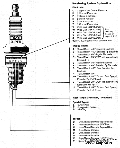

Сообщение Pаshа » Вс, 13 фев 2011, 20:47
Впринципе, ничего необычного и стремного в этом нет. У меня где-то была таблица соответствия наших свечей импорным (искал ее когда подбирал свечу на моторциклет (нужно было на даче купить свечу сразу, а не ждать неделю-две на заказ)).
Сейчас та таблица че-то не попадается, наверно на ноуте где-то лежит.
Зато есть другая.
Добавлено спустя 2 минуты 47 секунд:
Хотя вот, Яндекс дал те таблицы:

Сообщение uber » Пн, 14 фев 2011, 0:30
http://www.brisk.ru/upload/fckedit/image/zapalovaci_svicky/ru/sytem_znaceni_ru.jpg
Возьмем рекомендованные свечи на данный двигатель Brisk DX15LTC-1
Расшифруем особо интересные буквы и цифры:
X - с защитным сопротивлением от угара электродов
15 - калильное число, соответствует 17 в отечественных стандартах
LT - особо вынесенный изолятор и 3 электрода
С - центральный электрод с сердечником из меди
-1 - зазор 1.0-1.1 мм
