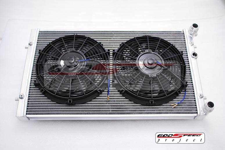

Спасибо за предложение))) А что с деталью выше. Она не пробивается в ээкзисте - в наличии не бывает чтоле...и есть смысл цельно алюминиевый ставить? На экзисте смотрел, не увидел... Даже интересно стало сколько стоят...
такие опоры?
на ебее нашел. это толщиной 40 против родных 25. но с этим поставляются влим вентиляторы...
A4 ARX 1.8t 4х4

Сообщение 1-2-1 » Пн, 06 фев 2012, 21:01
zoomer40k писал(а):Спасибо за предложение))) А что с деталью выше. Она не пробивается в ээкзисте - в наличии не бывает чтоле...
это передняя рамка
zoomer40k писал(а):такие опоры?
да, такие, номера не помню, где то темка была про них.
zoomer40k писал(а):и есть смысл цельно алюминиевый ставить? На экзисте смотрел, не увидел... Даже интересно стало сколько стоят...на ебее нашел. это толщиной 40 против родных 25. но с этим поставляются влим вентиляторы...
Смысла я думаю нет, мой радиатор прожил 13 лет, а тот который вы нашли - вечный наверно :D
