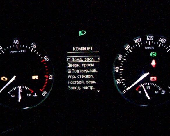

Сообщение БАО » Ср, 11 мар 2009, 23:41
Просьба к владельцам FL с максидотами :wink:
Проверить у себя на машинах наличие всех этих опций в меню Комфорт и сообщить :!:
Мне сегодня еще активировали "автоматическое закрытие дверей при скорости 15км/ч", а так же теперь "по умолчанию" у меня открывается при снятие с охраны только дверь водителя, и когда выхожу из машины тоже.

Сообщение БАО » Чт, 12 мар 2009, 17:15
lazan писал(а):У тебя ФЛ без максидота?
Просто у меня такая, сегодня попросил сервисменов активировать данную фичу, отпишусь, если у них получиться.
У меня FL с Максидотом(на фото мой). Просто вопрос изначально был немного другой, сейчас разобрался...
to ALL: Ok, я так понял что все эти функции (на фото) у всех есть изначально?! Если да, тогда сорри, меня тут немного переклинило... :oops: :wink:
