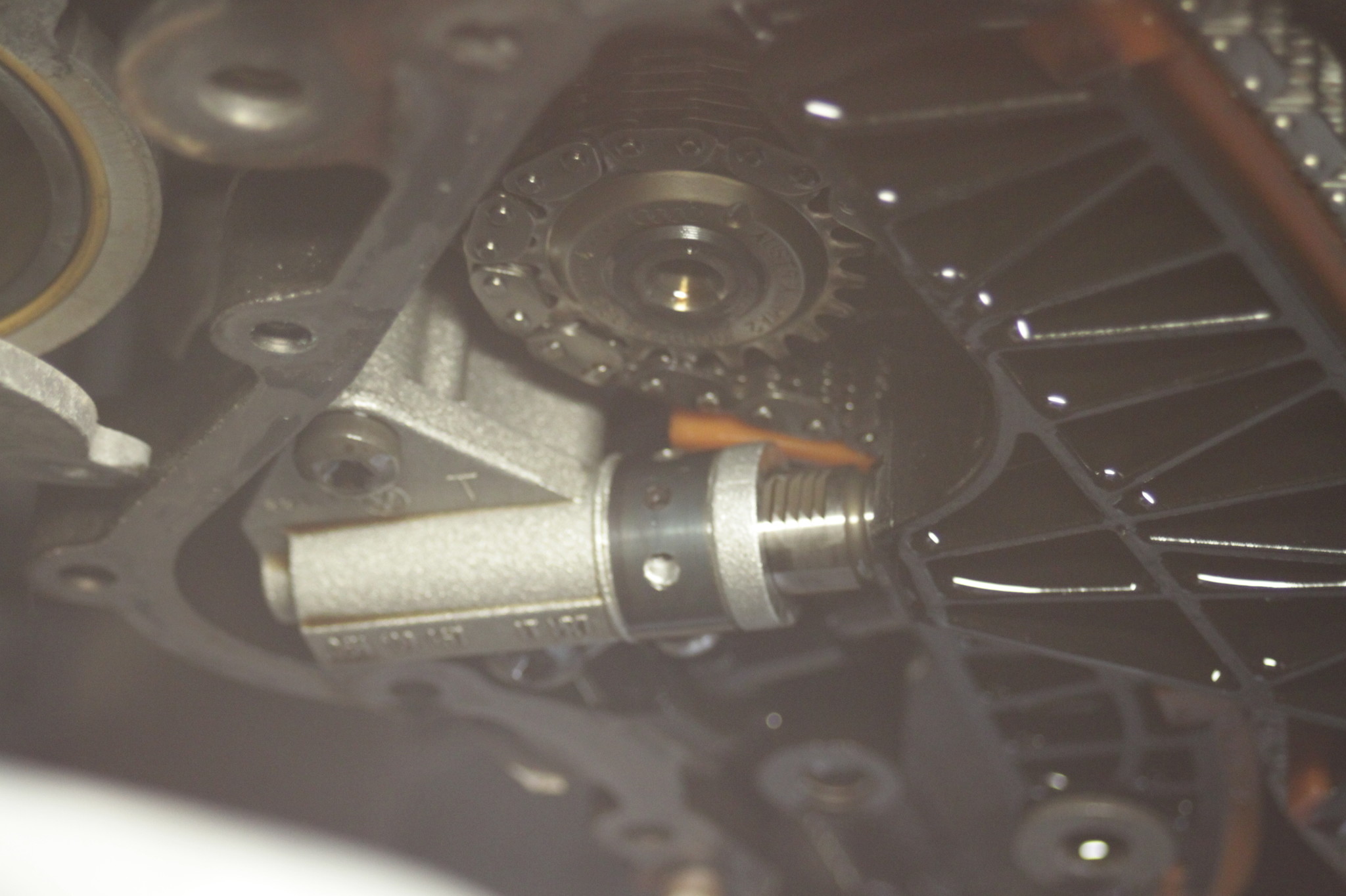

В понедельник замена будет,в итоге отпишусь о результате.Машину пока на прикол всё же.
Вылез натяжитель один в один как здесь http://content-30.foto.my.mail.ru/list/ ... /s-300.JPG
