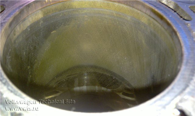

Причина масложора - в кристаЛЛах кремния? Нет? Вот и не надо эту лабуду тут писать. Проси ДоДыРа - пусть тебе в личку скинет
Почему-то здесь "вечные кристаллы кремния" не справились. Износ видно невооруженным глазом.
Почитай - http://vwts.ru/forum/index.php?showtopic=192986&st=0 Гораздо интереснее писанины Великого Прожарщика...

Pringles писал(а):Почему-то здесь "вечные кристаллы кремния" не справились. Износ видно невооруженным глазом.
Чего непонятного-то.... тут чугуний.... с нераскрывшимися ядрами графита....

Novый писал(а):Чего непонятного-то.... тут чугуний.... с нераскрывшимися ядрами графита....
Наверно масло неправильное залили. Или бензин. Вот графит с кремнием и не раскрылись :pardon:
DDR писал(а):А ты чего ожидал-пупыри в сантиметр что-ли? :lol: :ROFL: ремонтные размеры поршней и колец посмотри какие-нибудь,чтоб понять что это за галактика.
Мы с тобой уже дискутировали на эту тему. Ты мне тогда так и не ответил, как меньшие на 0,02 мм в диаметре поршни и меньшее на те же 0,02 мм верхнее компрессионное кольцо победили масложор :wink:
