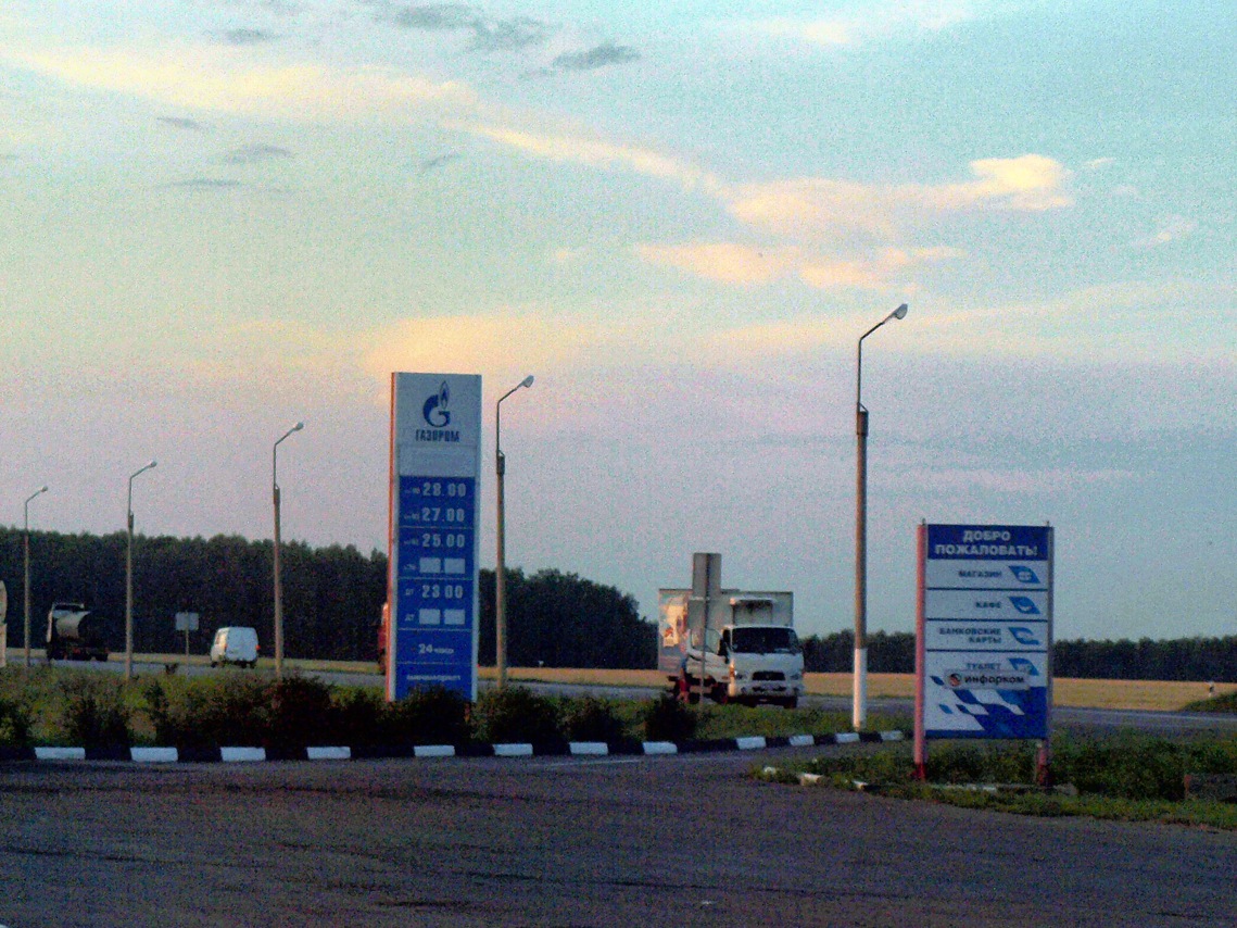

Можно конечно допустить. В ближайшем подмосковье точно такие же официальные ГПН и Лукойл.Знаю не понаслышке. Я ГПН не родной видел один раз в Орловской области, но там пародия просто с другими вывесками и т.д. http://a.d-cd.net/fe069fu-960.jpg Сейчас везде своя дисконтная система, так что не перепутаешь. Можно исключить вероятность именно франчайзинговых ГПН и Лукойл в применении к замерзшему маслу в Москве процентов на 99.Так же как и поставки с разных НПЗ. Кстати кто-нибудь знает когда был некий ремонт на МНПЗ ? Или идет еще)
