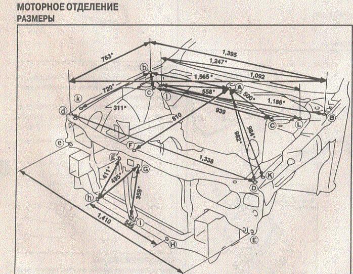

На счет "фоток кривой геометрии". К большому моему сожалению, карты замеров одной из машин у меня не сохранились. В свое время, я решился на такой подвиг, как произвести частичный замер кузова в Москве на своем в прошлом автомобиле (Ауди А6, 2.4 кваттро, 2003 г.). Полный замер требует "раздевания кузова". Так вот, автомобиль не был в аварии, но две задние точки крепления заднего подрамника и передний стакан крепления левой стойки закритично не били по координатам электронного шаблона. Процедура, между прочим, недешевая.

InterPaul писал(а):DDR, может вы нам фотки дадите с этой кривой геометрией? Не издеваюсь, прошу понять правильно - просто хочется разобраться...
Я думаю что нюансы геометрии на фотках не разглядеть,тут надо спец оборудование чтоб увидеть а не фотоаппарат.
Но фотки всеж были,если помните то это были задние рычаги-когда один вывернут относительно другого в состоянии покоя,чего быть просто не должно в принципе,а должна быть полная симметрия право-лево.Можно конечно отбросить версию с геометрической неправильностью кузова,но сей факт с положением рычагов весьма тревожный.Ведь получается,что есть некое напряжение в некоторых элементах ходовой (с одной стороны) находящихся в состоянии покоя,то есть-наблюдаемое скручивание поперечного рычага и пружины,а так же некоторый перекос борта(в некоторых тяжелых случаях-задняя тележка едет боком) говорят об смещении оси от центра карты задней подвески.Причины вызывающие такое как правило всего две-нарушение геометрии кузова и нарушение крепежных отверстий элементов ходовой к кузову.Во втором случае кроме крепежа продольного рычага ничего не приходит на ум,ибо там больше ничего и нет(в подвеске в смысле :lol: :ROFL: ),что могло бы вообще утягивать и создавать напряжение на поперечном рычаге.

Как все-таки понять довольно большую разность изначального сжатия пружин? (развесовка здесь не причем, на всякий случай)
И еще раз повторяю, и внешне все заметно по автомобилю невооруженным взглядом. Особенно странное расположение в арке заднего левого колеса.
Картина с левого и правого бортов разная, как-будто два разных автомобиля. Про фотографии я говорю еще потому, что обходя машину можно на это сразу и не обратить внимание. А вот когда сопоставляешь в руках 2 фото - становится ясно. Автомобиль не симметричен (как "винтом" что ли).
Добавлено спустя 7 минут 34 секунды:
При таком положении вещей неизбежно будут возникать напряжения в подвеске, возникать различные углы наклонов рычагов и стоек относительно лева и права. А это, в свою очередь, прямая причина ухудшения качеств управляемости. Да углы колес выставлены в "зеленку", но при движении за счет того, что я перечислил и возникают проблемы с ходом авто.

Сообщение Todo » Чт, 04 сен 2014, 19:34
Юрибор
не понятно почему вы просто не можете на сход-развале получить данные как смещены колеса (раз геометрию так тяжело померить).
мне вот после одного сход-развала на старой машине давали подобного вида распечатку (показывает смещение осей):
может у вас подрамник задний замят или точки крепления убежали. ну не может на новой машине быть такая разница в посадке как вы пишите.
больше никто не сообщает об этой проблеме!
а вы пытаетесь огульно заявить что производитель ауди/шкода делает кривые машины!
вообще геометрию просто проверить на стапеле со знающими людьми и нужной информацией. большинство точек находятся внизу авто:

Сообщение Sharkyn » Чт, 04 сен 2014, 19:57
Юрибор писал(а):Да вот как раз, пружины, подрамник, и другие элементы подвески не кривые.
Да беда с пружиной была, больше нечему там выгибать так рычаг...и ваше описание наводит на это...

Сообщение Юрибор » Чт, 04 сен 2014, 23:03
Todo, извините, но Вы для меня никаких новостей не открываете. Все это я видел и если Вы внимательно читали, то я делал конкретные замеры на одной из машин. И описал результаты. В плане то колеса как раз нормально расположены, речь не о том!
Я не огульно заявляю, я уверен, что искажения имеются. Характер езды автомобиля просто кричит об этом. Сход-развал не помогает. С подвеской все нормально, в том числе и с подрамниками. Что остается? На семи разных машинах одна и та же, извините, хрень. Что совпадения?! Ошибка не при изготовлении авто, а при проектировании. Не важно, где собрано.
Sharkyn, когда я обратился к дилеру по проблеме с рычагом, он мне показал на примере других машин, которые были в салоне, что у них то же самое. Что, у всех была "беда" именно с правой задней пружиной?

Сообщение Sharkyn » Пт, 05 сен 2014, 5:10
Разность пружин на разных машинах это лишь совпадение...
Положение рычага на том фото - ненормальная пружина и никакая геометрия кузова так рычаг не выгнет.
А по большому счету в теории Юрибора слишком много букв и слишком много не подтвержденных вводных, типа гадания на кофейной гуще, так что обсуждать дальше не вижу смысла...

Сообщение Юрибор » Пт, 05 сен 2014, 7:42
Sharkyn, совпадения на 7 подряд автомобилях? А между прочим, на Ауди А6 с передним приводом, Ауди А6 кваттро и Шкода Октавия задние подвески сильно отличаются по конструкции. Хотелось бы мне, чтобы у меня везло с совпадениями где нибудь в казино.
На счет "ненормальной" пружины Вы абсолютно правы, но видимо в своем смысле. Пружина в данном случае действительно расположена не по нормали, потому и гнет рычаг. Дилер, в попытках исправить положение, менял на моем авто пружины местами и даже ставил другой рычаг с донора. Не помогло.
Пружина будет стоять неправильно, если верхняя и нижняя точки будут не в том месте расположены. А конкретно в Октавии нижним концом пружина упирается в рычаг, а верхним в кузов. А пружины взаимозаменяемые.
И еще для Todo, колеса в плане правильно расположены. Стенд сход-развала не видит истинных углов наклона стоек, он видит только положение колес.
Кстати, я и сам не хочу верить в то, что с кузовом что то не так. Ведь тогда получится, что я отвалил кучу денег за кривую машину. Перспектива подтверждения меня не может радовать никак. Мне хочется решить проблему управляемости на своем конкретном автомобиле. Я ищу рецепт этого решения. Но мои личные наблюдения, результаты КОНКРЕТНЫХ действий и элементарная логика К СОЖАЛЕНИЮ говорят о, скорее всего, проблемах с кузовом.
