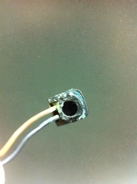

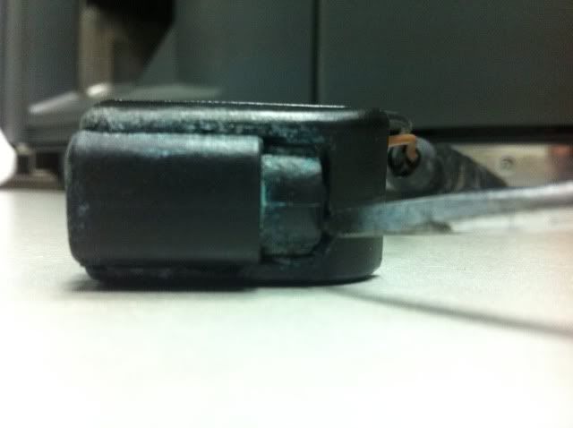

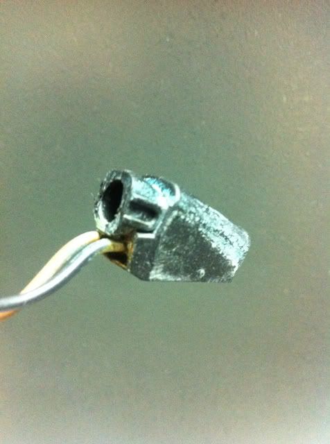

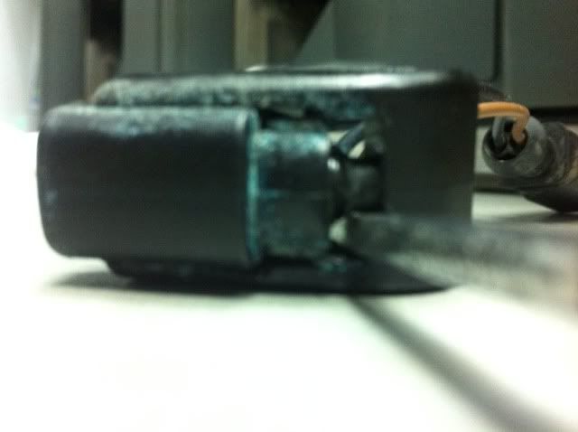

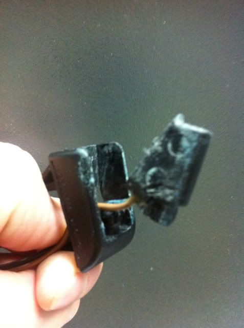

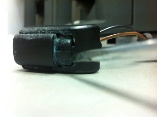

Итак после установки новой форсунки, руки чесались разобрать и посмотреть как устроена оная...
Долго крутить Изображение не пришлось...
Взяв отвертку решил поковырять... Поковырял так, да этак...
