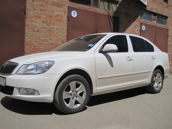

Сообщение mirolеx » Сб, 28 май 2011, 18:54
Установил пружины от RS на родные амортизаторы. Занижение составило 2.5-3 см. Подвеска стала МЯГЧЕ, работает тише, пропала вертикальная раскачка задней части кузова на кочках. Реакции на руль остались прежними, но в повороте крен стал меньше, и там где раньше соскакивала с траектории сейчас как по рельсам. В итоге, получил то, что хотел. Если стоит задача сделать авто чуть ниже и мягче - пружины от RS отличный вариант, жесткости штатного амортизатора на отбой достаточно для данной пружины, поэтому подвеска работает очень собрано.
Было
Стало

Кстати вот как смотриться авто с Eibach pro kit и Koni STR.T
