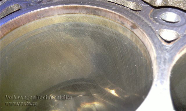

Hecckfy писал(а):Лечатся мелкие задиры без разбора, то Вы этого не знаете!
Очередная нано-жижа, восстанавливающая хон? :lol:
Что, и такие (фото с знаменитого ресурса) цилиндры восстанавливает?

Pringles писал(а):Очередная нано-жижа, восстанавливающая хон? :lol:
Вы хон от задиров то умеете отличать, для начала :good:
Хон Вам за чем нужен? Какая функция его в моторе знаете?
Это раз, во вторых знаете что такое эпитаксикальная пленка и адгезия? Зачем нужен хон когда есть пленка и адгезия, которая держит масло лучше чем хон?
Учите мат. часть для начала .......

Hecckfy писал(а):Зачем нужен хон когда есть пленка и адгезия, которая держит масло лучше чем хон?
Пфффф :lol: Ну отполируйте цилиндры в зеркало. Потом расскажите, сколько проживут ваши кольца с адгезией и эпитаксикальной пленкой :good:
