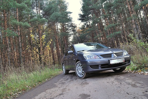

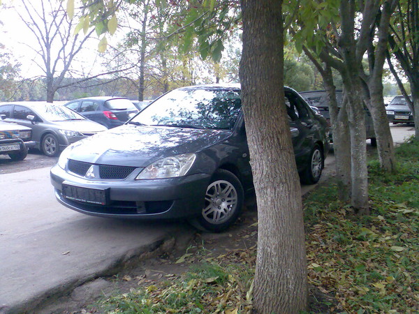

Сообщение Carbon » Чт, 21 фев 2013, 12:46
все что выше шкоды ВСМПО, жаль больше не выпускается, но остатки в магазинах встречаются. Цена/качество на высоте.
На шкоде M&K покупал у одноклубника, цена 6300/шт. за новые. Еще могу Слик посоветовать.

Сообщение bawee » Чт, 21 фев 2013, 14:21
Carbon писал(а):все что выше шкоды ВСМПО, жаль больше не выпускается, но остатки в магазинах встречаются. Цена/качество на высоте.
У M&K что на фотке при радиусе 17 - ширина обода 7,5 и вылет 42. Не цепляют такие параметры? А у Вас вообще радиус там 17 или 16?
А то я ищу 17-й диск с параметрами 7j X 17R ET 48-58
Что бы по максимуму с рекомендуемыми параметрами совпадало.. на форуме пишут про нагружки на ступичные подшибники и прочую лабуду.. Может подскажите критерии расширения диапазона поиска ЕТ? Как на Ваш взгял. Опыт подбора дисков на разные авто я смотрю у Вас большой. Я раньше на машинах было литье официальное с завода икак-то не парился.. Вот хочу поэксперементировать и голова уже квадратная как литой диск через 3 года.. ПРокурил половину темы и окончательно запутался. такое ощущение что проще купить диски от Рыси и не париться.. Но они опять же литые.. А после Ваших слов РЕЗКо захотелось ковку, так как прокатывать диски тоже большого удовольствия не доставляет.
UPD: а что про эту контору скажите?? Я так понял они полностью все параметры делают на заказ и у них можно будет заказть ковку
7J x 17R ET 50-51
http://www.smkwheels.ru/

Сообщение Carbon » Чт, 21 фев 2013, 15:10
У меня 16 диски вылет 45, не цепляет.
При увеличении ширины диска надо уменьшать вылет, для октавии 7J вполне нормально вылет 45-50, для 7,5-8,0 вылет 45-40. Опять же со штатными размерами резины проблем быть не должно.
http://www.magaltech.su/search/?tag=7x17
http://koleso.auto.ru/sale/183198944.html :shock:
По вашему острому вопросу любая ковка из России достойна внимания, потому что импортная ковка существенно дороже, а по свойствам такая(заготовки куплены у нас) же или хуже. И танки наши быстры :D
