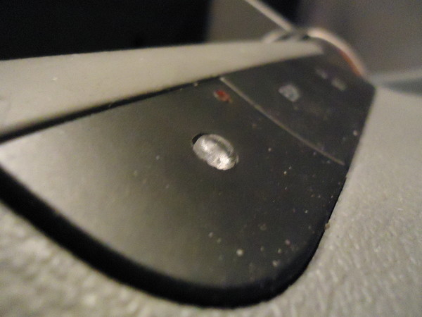

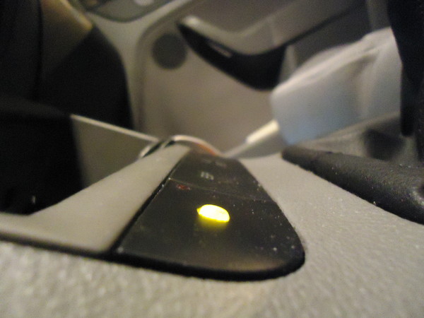

enzo132 писал(а):....Мож кто распиновку кнопки родной знает, или ковырял уже там чего. :P
Распиновка "родной" кнопки Джеттера:
Жёлтый - сигнал от Джеттера - Индикация включения
Чёрный - корпус Джетттера и жёлтого светодиода.
Синий - Триггерный вход Джетттера. По умолчанию - на нём +.
При первой подаче на него корпуса - происходит переключение Джетттера в активное состояние, при втором - выключение и т.д.
При использовании кнопки от партроника - никаких дополнительных резисторов не надо вешать. Постоянно подсвечивается зелёный светодиод от подсветки кнопок, при однократном нажатии кнопки - горит жёлтый светодиод (Джетттер включён). Распиновка кнопки парктроника 1Z0 919 281 B (новая - 1Z0 919 281 BREH) (позиция Е266):
Подсветку (зелёную) можно взять от кнопки ASR или ESP - от коричневого (корпус машины) и серо-голубого (+ подсветок).
С 6 контакта идёт - корпус, на вкл\выкл Джетттера....
...при подаче -12В на жёлтый провод Джетттера - загорается красный светодиод в его "родной" кнопке. Так что в кнопке есть индикация вкл\выкл (двухцветный светодиод)

На обе своих машины поставил Sprint Booster с тройными настройками силы нажания на педаль газа.
- штатное
- +16%
- +30%
http://www.ebay.de/itm/SprintBooster-SK ... 43aa2012bf
Кнопочку врезал в штатную заглушку около ручки переключения передач:
Разница в скорости разгона ощутима, максималка выросла с 200 до 215, замерял по GPS.
