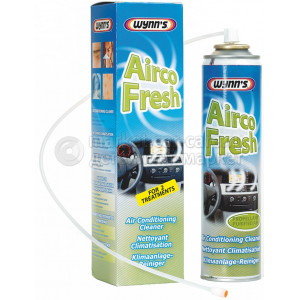

Сообщение NickSk » Сб, 17 авг 2013, 22:55
Я этим летом чистил http://www.exist.ru/price.aspx?pcode=W30202
Цена даже понизилась почему-то сейчас. Я покупал за 430 р. Запаха правда я особого не наблюдал до этого. Чистка первая за 2,5 года. Но надеюсь ,что все почистилось, пену снизу наблюдал, правда достаточно чистую опять же) Там два способа чистки указано,через салон и через уличный моторный отсек. Я сделал через салон.

Сообщение pureys » Сб, 17 авг 2013, 23:17
NickSk писал(а):Я этим летом чистил http://www.exist.ru/price.aspx?pcode=W30202
там прикол в том,что ничего пенить не нужно и разбирать...дым волшебный :D
phpBB [video]
что-то встраивание видео не работает...
http://www.youtube.com/watch?v=BBw4XZhxj4w

Сообщение andvitmat » Вс, 18 авг 2013, 0:42
pureysу: Я писАл здесь про нее(мне подарили эту штуковину,но еще не опробовал)...,но меня обвинили в рекламном действии...-я заткнулся.Мой товарищ использовал такую у себя-эффект отличный!

Сообщение Novый » Вс, 18 авг 2013, 7:26
pureys писал(а):там прикол в том,что ничего пенить не нужно и разбирать...дым волшебный :D
Фигня это... попробовал его один раз.
1. Если дуть во впуск без снятия фильтра - вся жижа оседает на лопастях вентилятора и фильтре.
2. Если дуть во впуск со снятием фильтра - жижа начинает течь под крышку фильтра.
3. Если снимать фильтр и и пытаться дуть в сторону испарителя - половина жижи возвращается обратно.
Во всех случаях жижа начинает стекать через крышку салонного фильтра.
Результат (в моем случае) - выброшенные деньги и посвистывающий на морозе вентилятор.
пользоваться пенным очистителем намного проще и удобнее, ИМХО.

Сообщение NickSk » Вс, 18 авг 2013, 9:38
Волшебный дым - уже как-то слишком наивно звучит) . А так таких составов полно, у того же Ликви Моли есть. Они и дешевле, скорее всего менее эффективны, но просты в работе.
