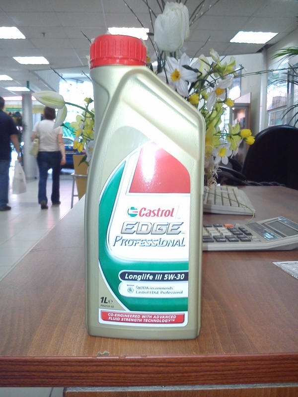

Сообщение xx SJ xx » Пн, 29 июл 2013, 8:57
Подскажите, пожалуйста, какое масло сейчас льют с завода? Хочу на всякий случай на доливку купить.
А вообще уровень держится как был в первый день. Пробег уже 4000.

Сообщение Kombat B3 » Вт, 30 июл 2013, 9:47
xx SJ xx писал(а):Подскажите, пожалуйста, какое масло сейчас льют с завода? Хочу на всякий случай на доливку купить.
фото сделано у ОД, себе взял литр на доливку в общеизвестном интернет-магазине
