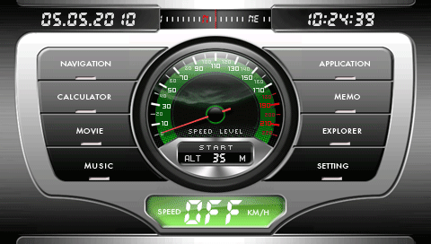

 Фото интерфейса
- Фотки отображения климата и парктроника на AS-7608

Сообщение Африка » Вт, 06 дек 2011, 10:30
Установил себе вот такую http://wolfncu.clan.su/_bl/0/59107524.gif заставочку на AS 7608, теперь когда нави выключено, ездить веселее
ŠKODA Octavia А7 1.8 TSI DSG 2013 9 пакет
ŠKODA Octavia А5 1.4 TSI DSG 2010
ŠKODA Octavia А4 1.6 MPI палка 2002
Африка
Сообщения: 998
Зарегистрирован: Вс, 07 янв 2007, 13:44
Откуда: Владимир, Клин
Re: Альтернатива Columbus-у: Witson и другие 2DIN устройства
Сообщение Tiffus » Вт, 06 дек 2011, 18:00
Африка писал(а):Установил себе вот такую http://wolfncu.clan.su/_bl/0/59107524.gif заставочку на AS 7608, теперь когда нави выключено, ездить веселее
Классная! :D
