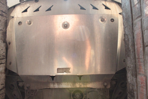

Carbon писал(а):Изображение
Вопрос по задним крепежным болтам, они несущие? Ни у кого не было проблем с выкручиванием этих болтов? Вчера при замене масла, мастера в сервисе имели секс с этими болтами. Ответная резьба силуминовая, часть силумина прикипела к болтам, еле выкрулили, насколько я понимаю эти болты оригинальные? Ни у кого не было подобных проблем?

Carbon писал(а): Вопрос по задним крепежным болтам, они несущие? Ни у кого не было проблем с выкручиванием этих болтов? Вчера при замене масла, мастера в сервисе имели секс с этими болтами. Ответная резьба силуминовая, часть силумина прикипела к болтам, еле выкрулили, насколько я понимаю эти болты оригинальные? Ни у кого не было подобных проблем?
Защита у вас очень интересная, без единой дырочки для обдува, цельноалюминевая похоже. Не чего не греется? Или мало катаетесь? С болтами я бы поступил так, помазал бы их графитовой смазкой и всё. ИМХО очень действенное средство от каких либо закисаний.
Защиту ставил сам, на даче. Называется Protex, цена вопроса 1300р. Металл. Прое...ся пол дня, но не из за того что защита плохая, а из за того что на Шкоду первый раз + она не легкая + вырезал дырку болгаркой для слива масла. Сейчас бы потратил на всю процедуру час максимум. :)

Дырочки есть, теперь еще есть дыра для слива масла, теперь буду сам менять всегда :) Болты зачистили и поставили обратно с графиткой.
Выяснил, что болты эти неоригинал и шли вместе с защитой покупал тут http://avtosep.ru/catalog/crankcase/26413/30356/
Вывод один, КРИВОРУКИЕ официалы на последнем ТО до дури закрутили ударным ключем эти болты, не положили никакой смазки, профи modered. Прошло 4 мес. и все конечно закисло. :evil:
