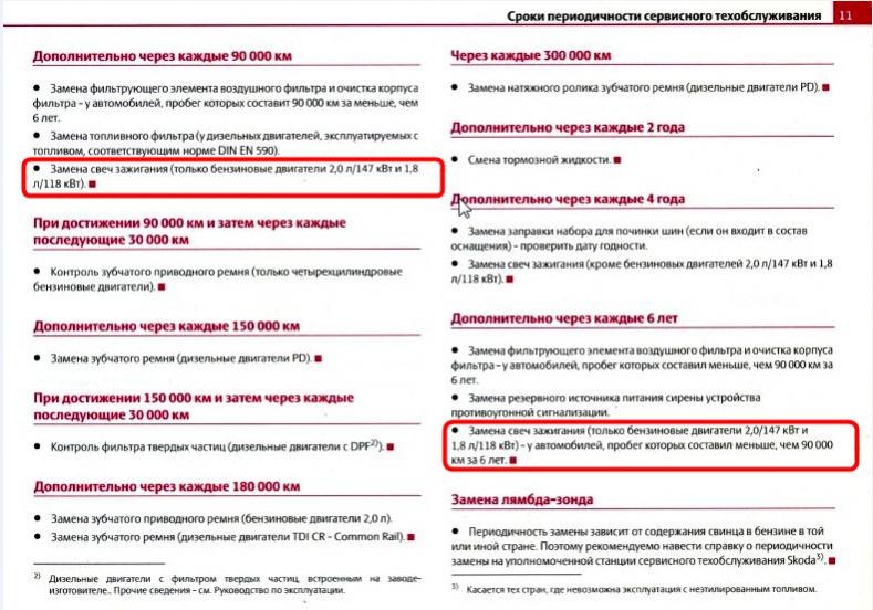

Сообщение NickSk » Вт, 08 янв 2013, 16:11
Robbin писал(а):Что 87, что 90 - это явно ненормально!
Так почему не нормально ?:) По-крайней мере не для всех моторов. На TSI то можно...
