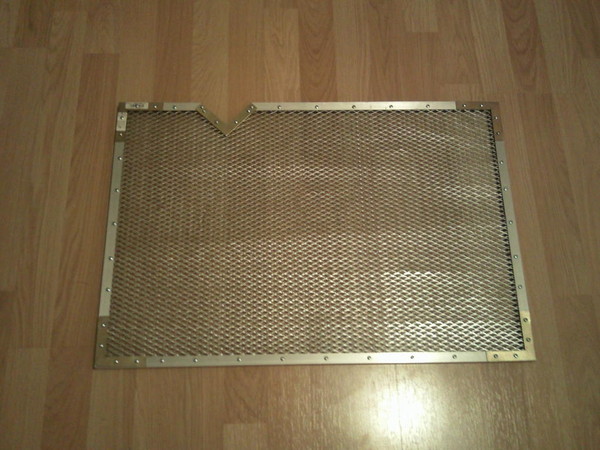

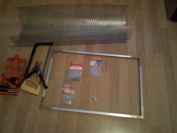

Приобрёл я машину, и решил тоже решётку сделать. Раку решил делать из уголка алюминиевого с полкой 15мм.
Собрал все необходимые вещи.

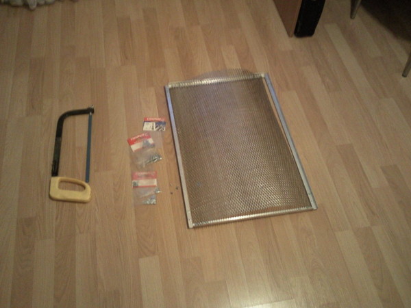

Нарезал уголок. Только размер изменил по низу воздухозаборника, радиаторы закрывать будет , а больше и не надо.
Собрал рамку.

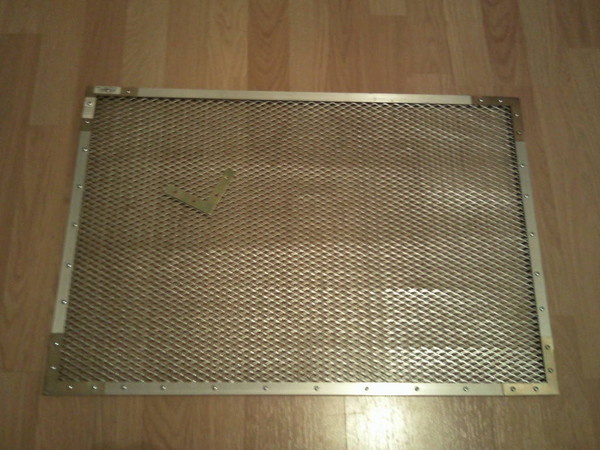

Вырезал сетку в размер рамки.
Закрепил сетку по 3-м сторонам (просверлив отверстия и стянув болтиками на М3 и гайками.) кроме верха.

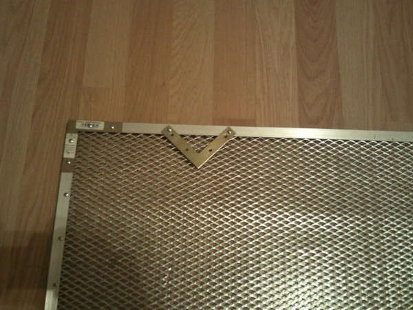

Там где ходит ручка капота , отмерив расстояние закрепил уголок.
Просверлил отверстия по 4 стороне рамки закрепил сетку и вырезал "Галку" с верху рамки. Получилось так.

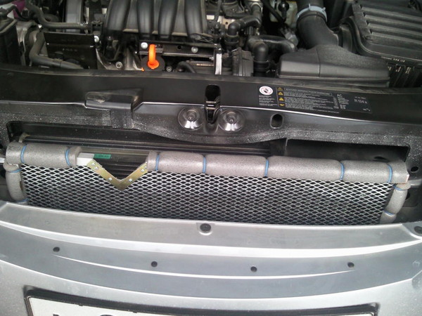

После этого купил утеплитель для труб с внутренним диаметром 22мм. В размер нарезал и решил притянуть на стяжки к рамке, стяжки оказались бракованные, зажимы просто ломались. В магазин идти было поздно , поэтому взял медный провод ПВ1-1,5 и стянул этот утеплитель.
На утро вставил рамку перед радиатором. Всё получилось хорошо. Последнее фото приложу позже. Летом покрашу рамку в чёрный цвет.

Сообщение focus72rus » Пн, 30 янв 2012, 16:36
Выкладываю последнюю фотографию. Рамка с сеткой перед радиатором.
Держится крепко.
