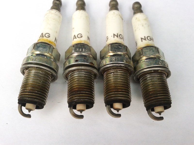

Сообщение Novый » Чт, 17 июл 2014, 17:46
spion30 писал(а):тут вопрос только в надежности точки продаж - свечи есть оригинал а есть и их заменитель - вот только насколько он честно окажется от производителя - это вопрос ? а так вот к примеру по мотору 1.8 tsi - http://www.exist.ru/price.aspx?pid=9CF083F1&sr=106 = видно что тот же по сути Бош - стоит дешевле вдвое = но есть еще и такой вариант - это уже НЖК = и здесь на удивление цена вполне приемлема даже оригинала http://www.exist.ru/price.aspx?pid=0EE0 ... &Cat=Skoda :) и отличие с заменителем 1675 ( в отличии от оригинала Бош и заменителя ) незначительное - но когда ставишь с колечками и AG надписью как то спокойней на душе
Ничего, что на моих свечах с завода стоят логотипы VAG И NGK ? :)
Как я уже писал в этой теме - 1675 и родные свечи выполнены конструктивно одинаково. Электрические характеристики самостоятельно не сравнивал, но верю официальному сайту NGK :)

Re: Ходимость свечей и кто через сколько меняет ?
Сообщение spion30 » Чт, 17 июл 2014, 18:33
ну и хорошо - а вот желтизна на изоляторе - это не очень - и зазор выглядит великоватым = я тоже оригинал от ngk пользую
spion30
Сообщения: 3805
Откуда: Сергиев посад
Сообщение Novый » Чт, 17 июл 2014, 18:35
spion30 писал(а):ну и хорошо - а вот желтизна на изоляторе - это не очень - и зазор выглядит великоватым = я тоже оригинал от ngk пользую
Это после 54 т.км. снимал после замены на 1675.
Зазоры на вид великоваты (ракурс съемки такой). На самом деле были одинаковы в новыми свечами.
А про желтоватый налет .... на всех предыдущих свечах такой-же появлялся всегда после 30 т.км.
Passat Alltrack.
Novый
Сообщения: 3753
Откуда: Владивосток -> Сибирь

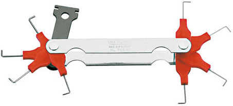

Сообщение spion30 » Чт, 17 июл 2014, 19:24
похоже на перегрев :oops: - мазюкой мажете хвост катушки - если свеча так греется - то резинка и потрескаться может = мазюка в теме есть от перматекса. по поводу зазора - я вот таким замерял только фирмы бош http://www.eksacom.ru/productlist/produ ... /740mb.jpg - по поводу желтизны - так бытует мнение инета - это то что из под уплотнительного кольца свечи пролетает маслянный туман и притягивается к керамике 8) = это еще раз говорит о том что свечное уплотнительное кольцо на свечах одноразовое и мало того - под ним еще и грязь скапливается что нарушает герметизацию отверстия = а вот некоторые дилеры ради инспекции крутят туды сюды свечи . у меня выкрутили одну - хотя я им это запретил нафиг - так именно на этой свече и появилось желтое кольцо .
