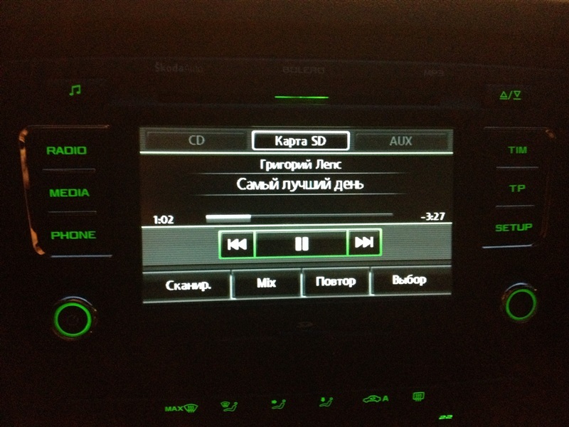

Всем привет! У меня не очень четко текст на экране читается. Если приглядеться, видно, что не все пиксели подсвечиваются и из-за этого как то размыто все видно. у всех так или это у меня косяк какой-то с музыкой.? Машина новая.
$heff
Сообщения: 4
Зарегистрирован: Вс, 25 авг 2013, 21:38
Re: Всё о магнитоле Bolero
Сообщение wintermute » Ср, 18 сен 2013, 9:05
Недавно в шкодоконфе обсуждали болеру, и человек выложил фото: http://content.foto.mail.ru/mail/tamari ... /h-157.jpg
Вроде всё читается нормально. Некоторые буквы в шрифте спорно прорисованы, конечно, но это детали. У Вас картинка принципиально отличается от той, что на фото?
