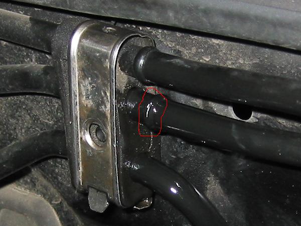

Сообщение sternmacher » Вс, 27 мар 2011, 11:53
MTV, а можно попросить у вас сделать фото повреждения (если не влом естественно). Буду крайне признателен! :beer:

Сообщение kalex » Вс, 27 мар 2011, 16:17
sternmacher писал(а):MTV, а можно попросить у вас сделать фото повреждения (если не влом естественно). Буду крайне признателен! :beer:
Лопнувшая трубка топливопровода довольно частое явление на Passat B5 и SuperB
Как правило трещина появляется в этом месте.

Сообщение MTV » Вс, 27 мар 2011, 22:05
Да это оно.
Я так сделал..купил топливный шланг, 3 хомута, оторвал эту трубку на 2 части и соединил шлангом и затянул хомутом. Все работает.
