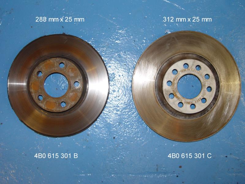

Сообщение alexrv » Вт, 13 ноя 2012, 11:37
ребят, а никто не заморачивался установкой 312 мм дисков от 2,8??? Теорнтически должно подойти, диск по посадочному месту визуально идентичен, нужно по идее только диск и скоба от 2,8

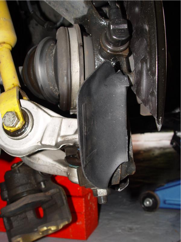

И ещё на шел кое что интересное
Кто знает от чего это воздухозаборник?
