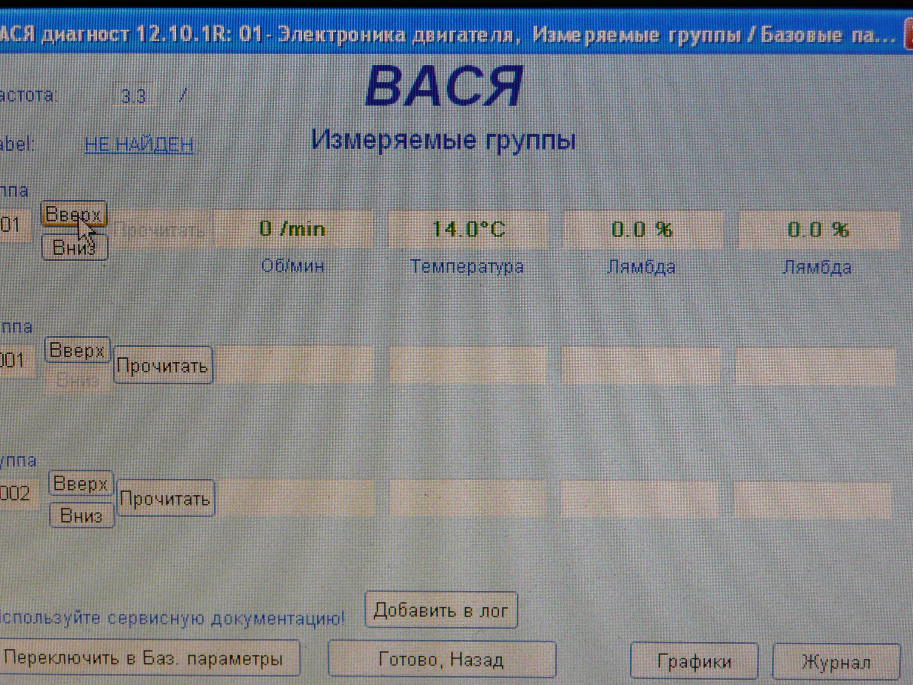

Иногда двигатель стал плохо заводится и пахло переобогащенной смесью из выхлопной. Почитав форумы - предположение, что виноват температурный датчик двигателя. На прошлой неделе купил программу Вася диагност - версия подтвердилась: включал программу во время движения и было видно, как прыгали показания с этого датчика от нормальной величины до минусовых.
В итоге заказал этот датчик в Exist. Сегодня собрался за ним ехать - прихожу в гараж, а машина не заводится. Редкие подхваты и глохнет....
Подключил программу Васю: с датчика идет -33 гр. Пока пробывал крутить двигатель, температура стало показывать -20. Со второго датчика (я так понимаю G2) показывает +15, что соответствует истине - гараж теплый...

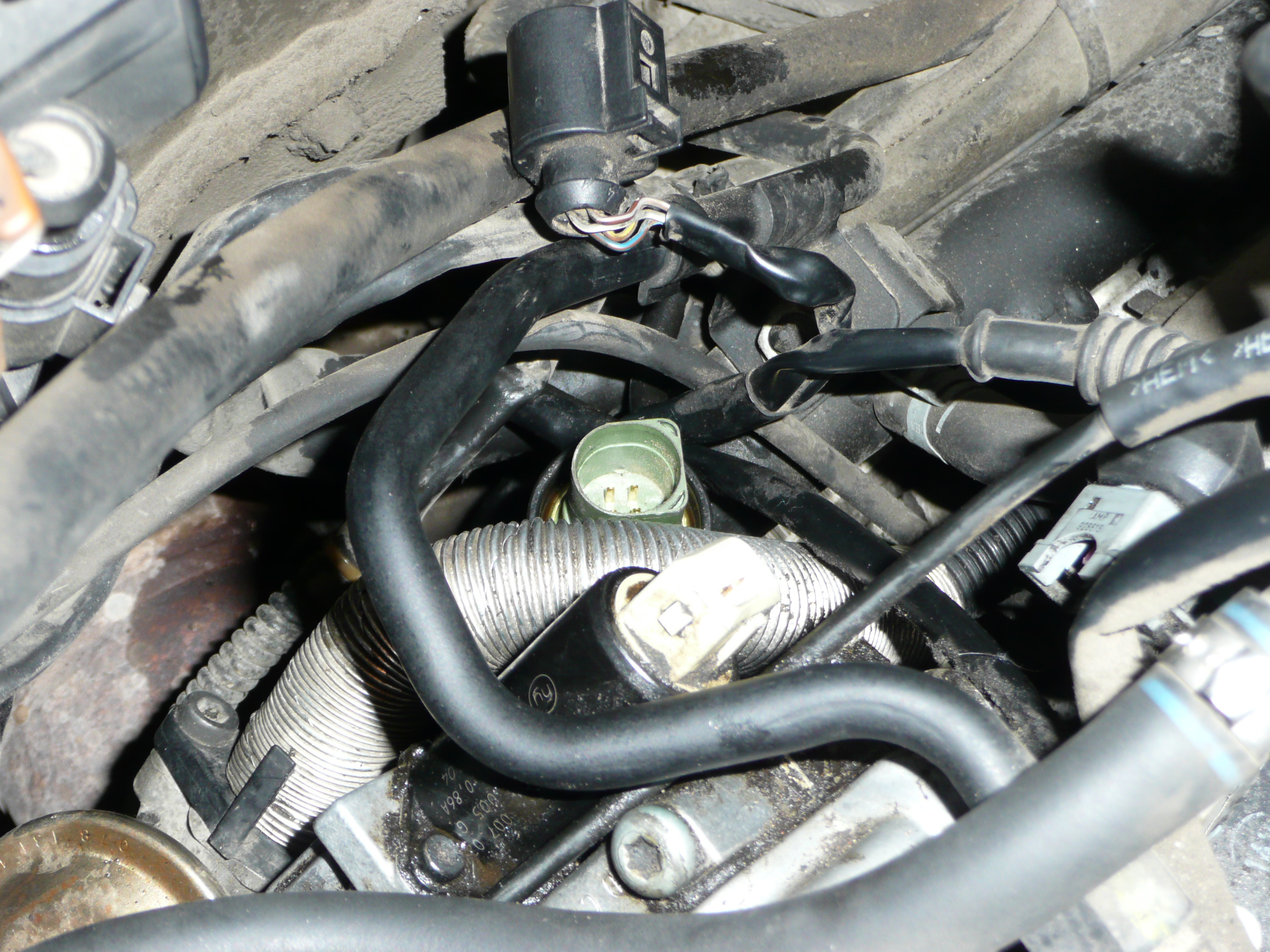

Сразу решил посмотреть - отрепетировать замену датчика, т.е. добраться до него. Все очень плотно.
1. снял гофрированный рукав от воздушного фильтра к дроссельной заслонке. Все равно рука не пролезает к датчику - вижу, но достать не могу.
Мешает оставшийся кусок пластика, идущий к двигателю.
Вопрос, как его снять? Сверху есть 1 болт крепления, открутил, воздуховод стал немного качаться, но не снимается. Где то есть еще секрет...
Те, кто менял, подскажите, как добраться до этого датчика. Речь идет именно о двигателе 2.8V6.

отвечаю сам себе:
пластмассовый воздуховод закреплен на 2 болта, первый прямо сверху, а вот второй со стороны перегородки (между подкапотным пространством и салоном). Этот болт имеет внутренний шестигранник на 5. Подлезть к нему достаточно не удобно. И есть тонкость, что этот болт вкручивается не сразу в тело двигателя, а через втулку (тоже плохо видна). Так вот у меня при выкручивании болта 2 стала выкручиваться втулка. Пришлось застопорить ее ключом на 10.
После извлечения болта 2 и отсоединения датчика температуры всасываемого воздуха воздуховод можно снять. Туговато с покачиванием.
Потом закручивание той самой втулки, что у меня стала отворачиваться вместе с болтом. Ну очень не удобно...
Итак, доступ к ДТОЖ получен. Но сначала надо удалить пару пластиковых ремешков-стяжек, которые удерживают провода в пучек. Дополнительно снял разъем с элекромагнитного клапана... Рядом с ДТОЖ проходит еще какой то трубопровод с металлической гофре. Его сдвинуть в сторону не получилось...

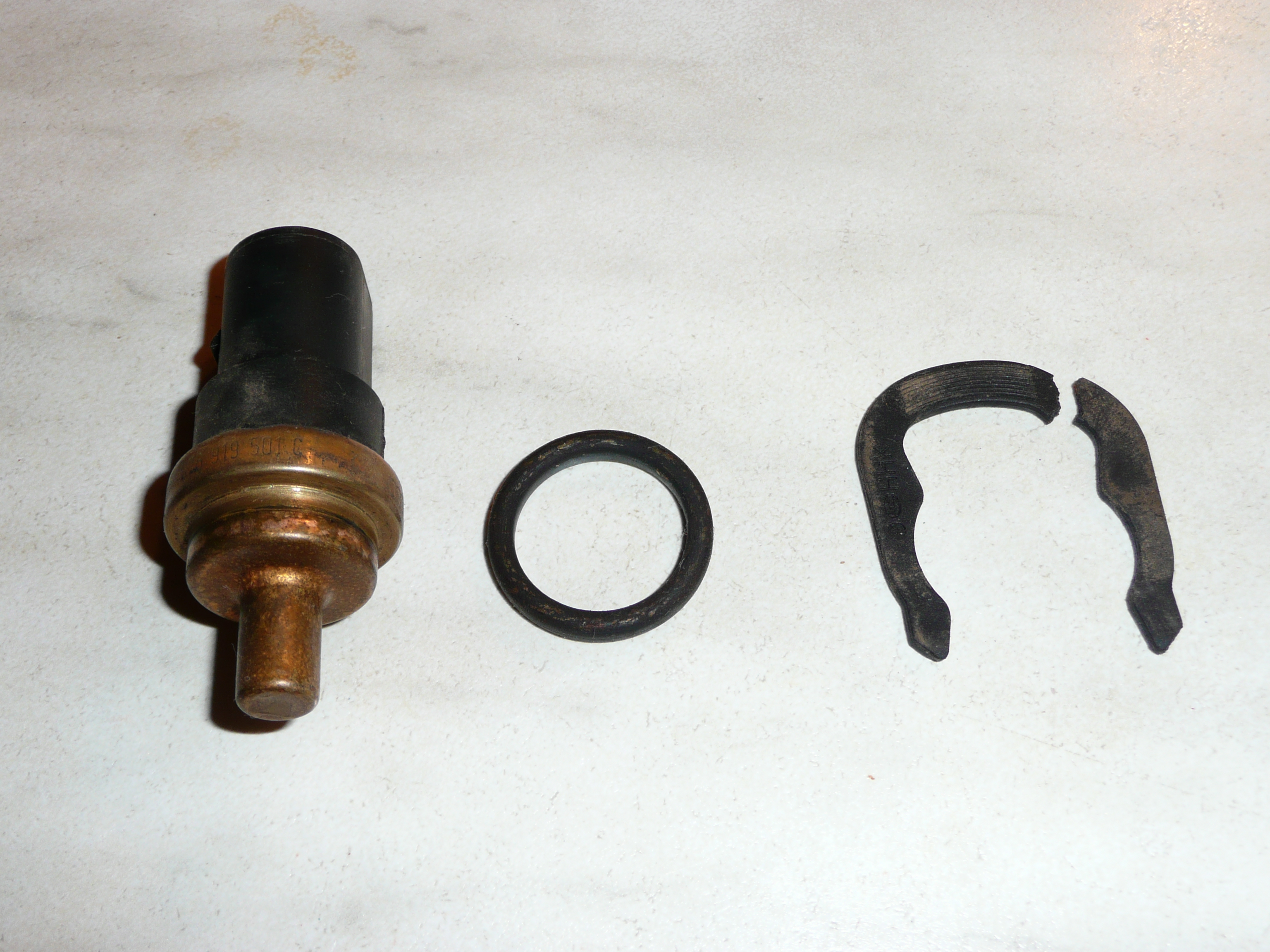

Пробую освободить защелку, удерживающую наш датчик. Защелка представляет из себя П-образную скобу из ПЛАСТМАССЫ. Короче, при извлечении этой защелки она была сломана, т.к. очень туго извлекается. После этого датчик температуры можно, немного покачав, извлечь. Разъем при этом не снимал.
Датчик вылез без резинового кольца. При этом охлаждающая жидкость практически не вытекает. Еле-еле через прорези для защелки. Старая резинка достаточно крепко прикипела к патрубку. Так что вытащить ее получилось только поддев отверткой. Явная деформация, но без трещин...

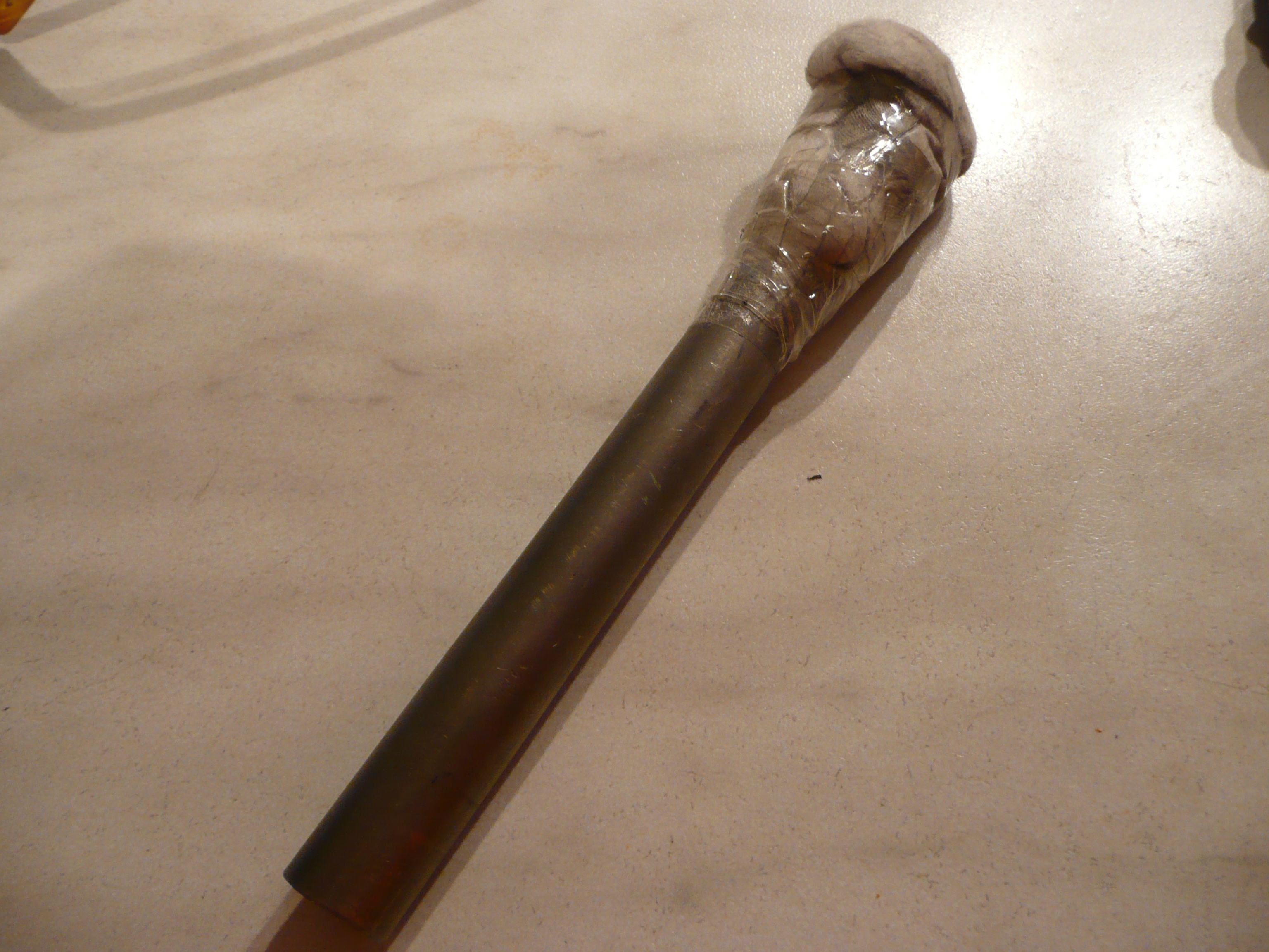

Прежде, чем ставить очередную защелку изготовил удобный толкатель, чтобы максимально осадить датчик. Из трубки D14: один конец немного сплющил до 13 мм, на другом некое подобие ручки, чтобы не резать ладонь.
Пришлось забрать "верхом" на двигатель, чтобы удобнее было давить вниз.Одной рукой давим вниз (сильно) и покачиваем так, чтобы сначала одна сторона защелки получила возможность зайти за плечики датчика, потом вторая. Другой рукой (реально двумя пальцами, т.к. пространства мало) подталкиваем защелку. Через минуту манипуляций все встало на место. Из второй партии защелок это была первая...

1. убираем защитный пластик двигателя (центральный)

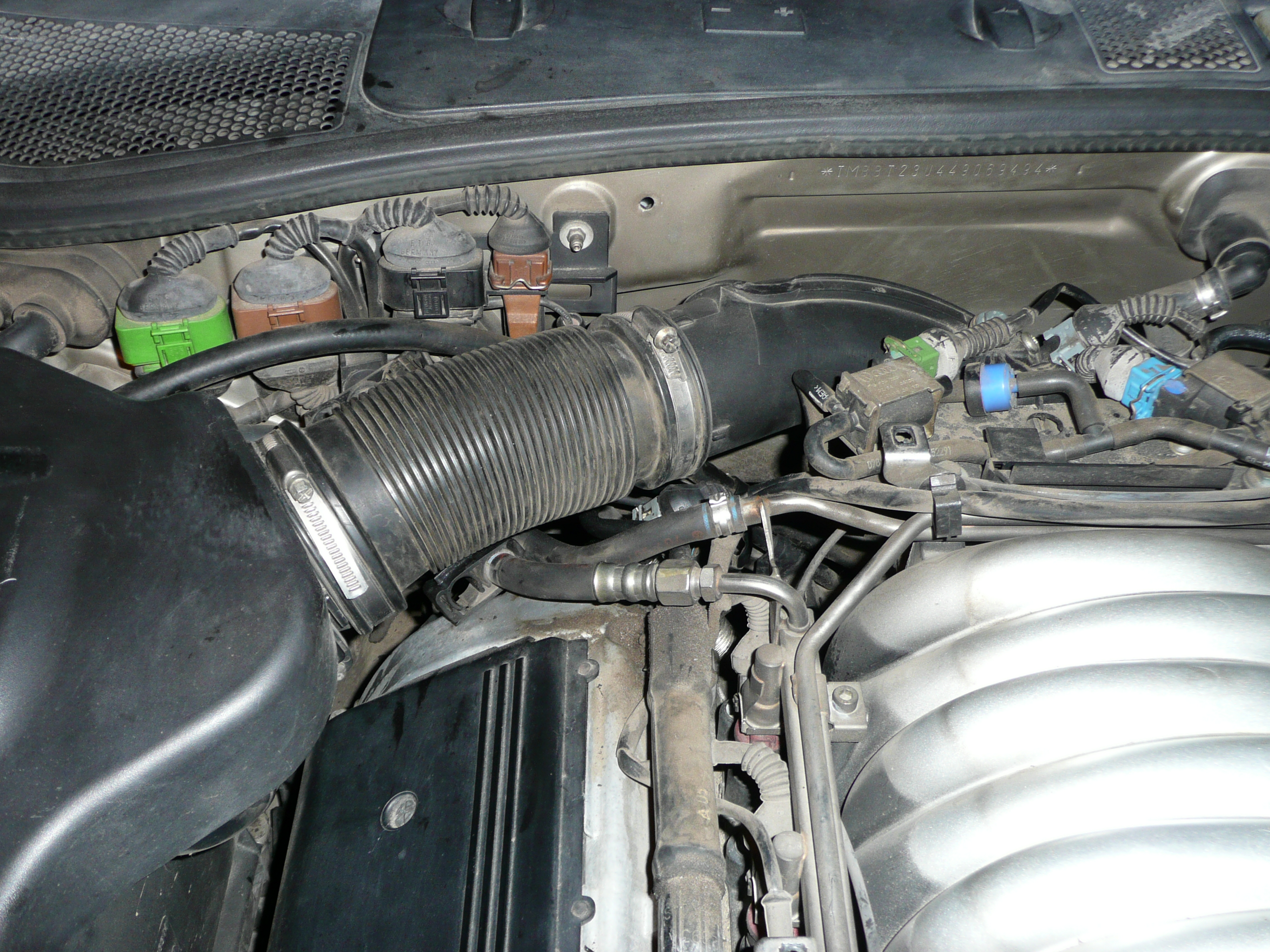

2. снимает гофрированный воздуховод - 2 хомута.

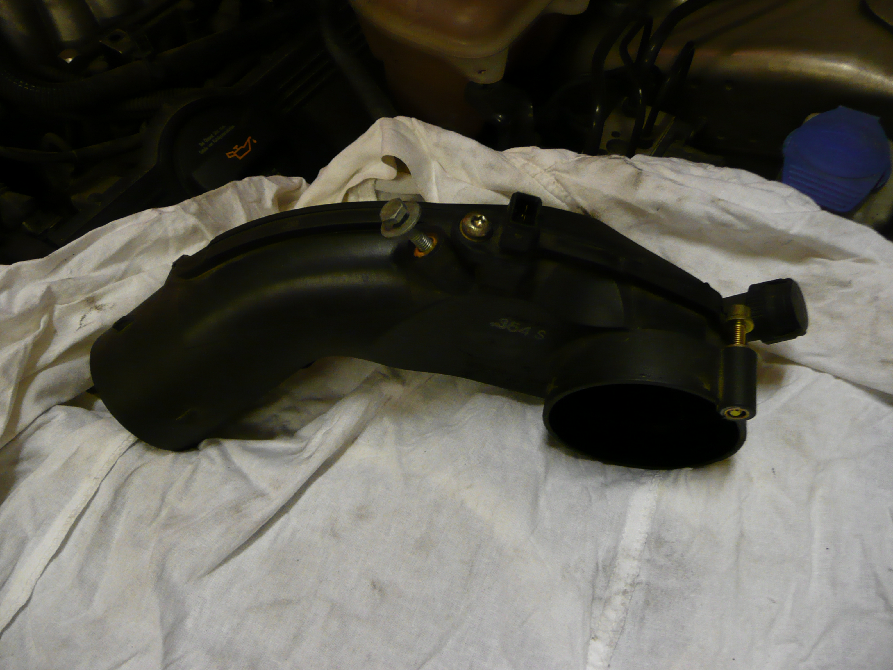

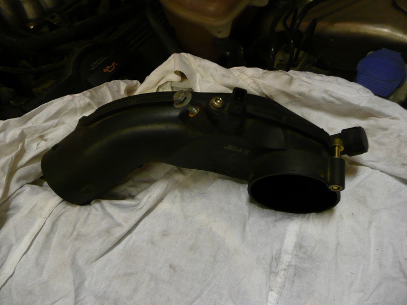

3. теперь необходимо демонтировать пластиковый воздуховод (вход в двигатель)

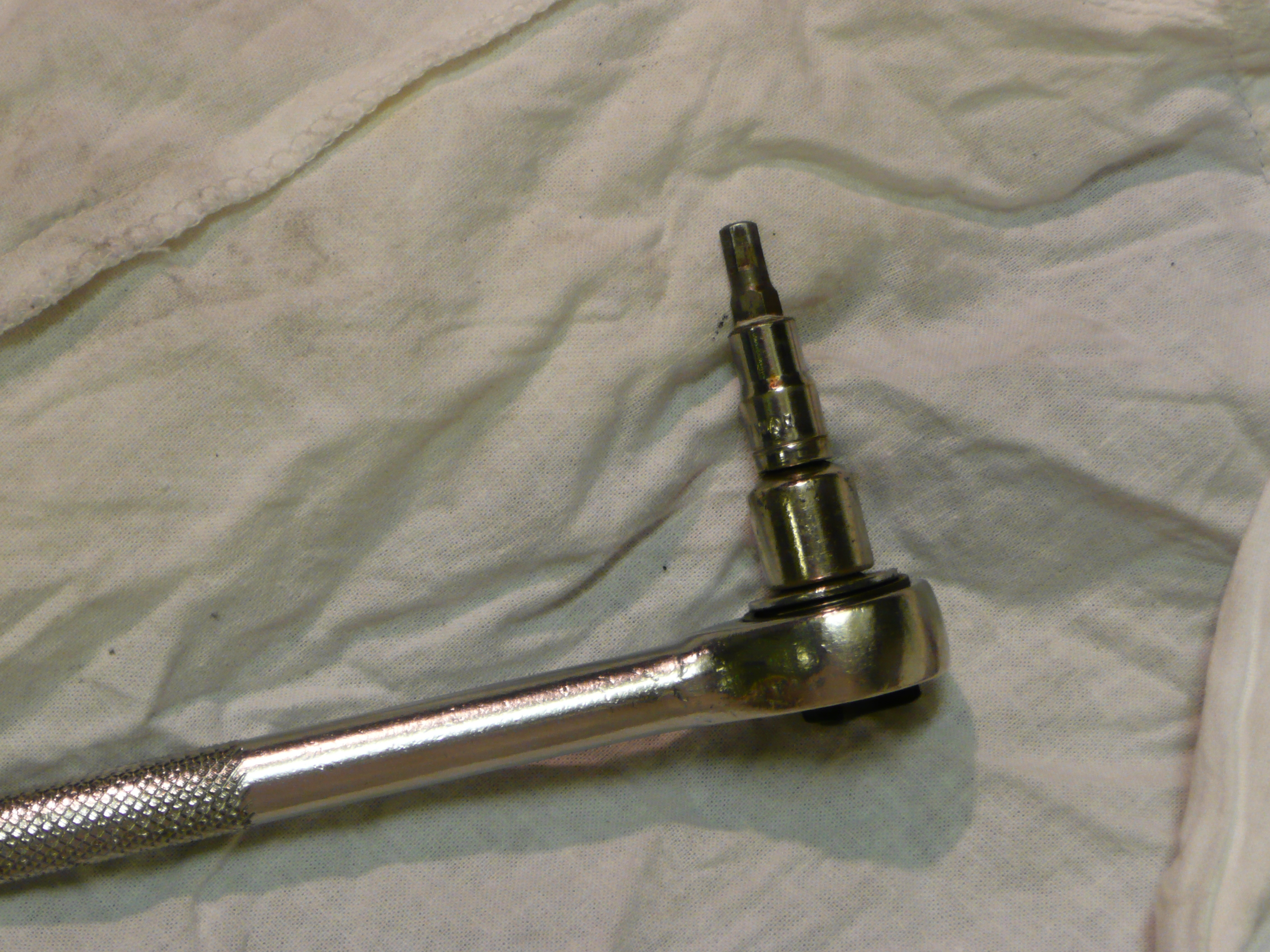

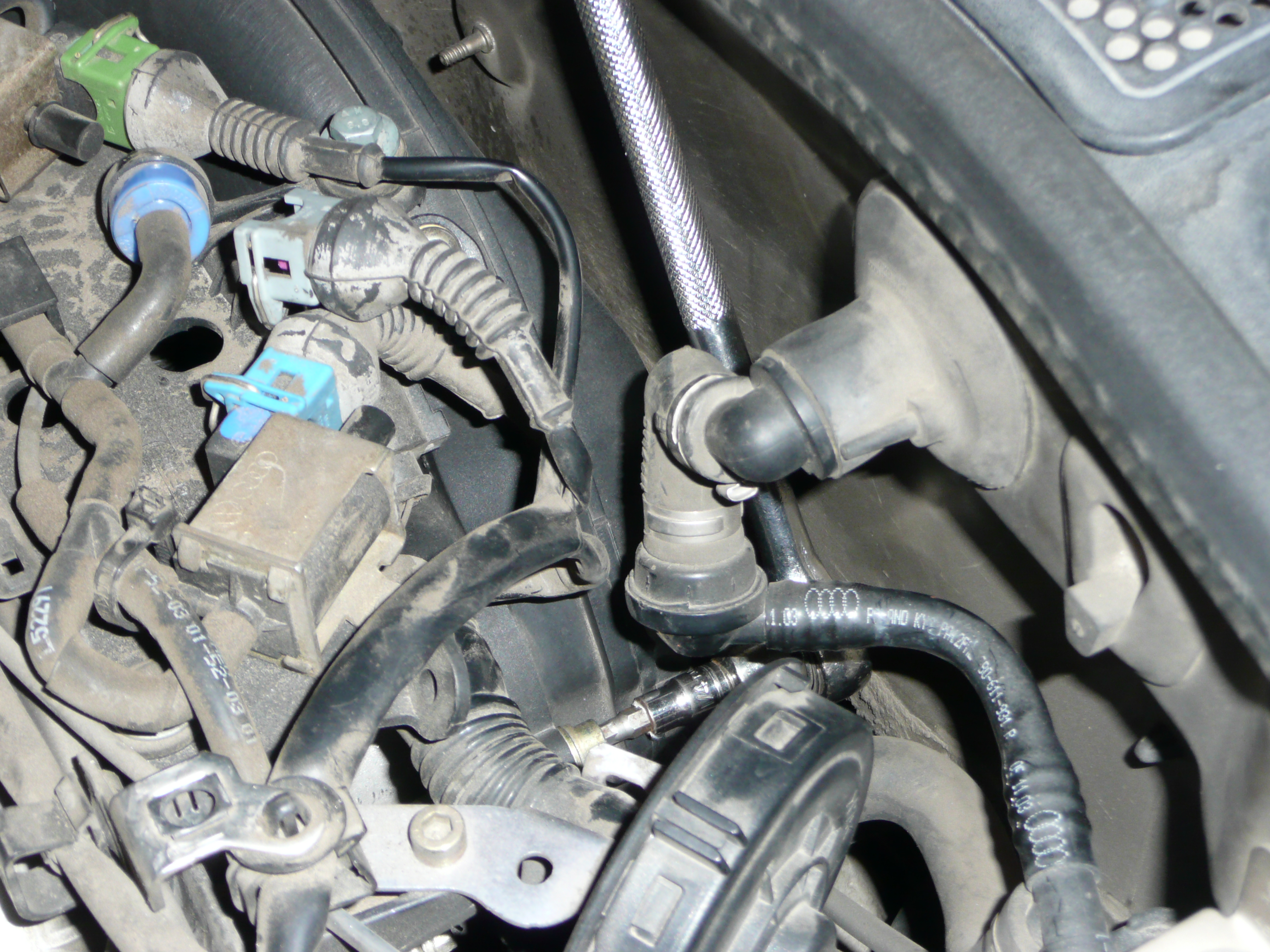

он закреплен: болт сверху + болт сбоку. У второго используется внутренний шестигранник на 5
на фото момент откручивания именно его
при попытке воспользоваться угловым шестигранником он был "успешно" уронен и пришлось собрать вот такой ключ

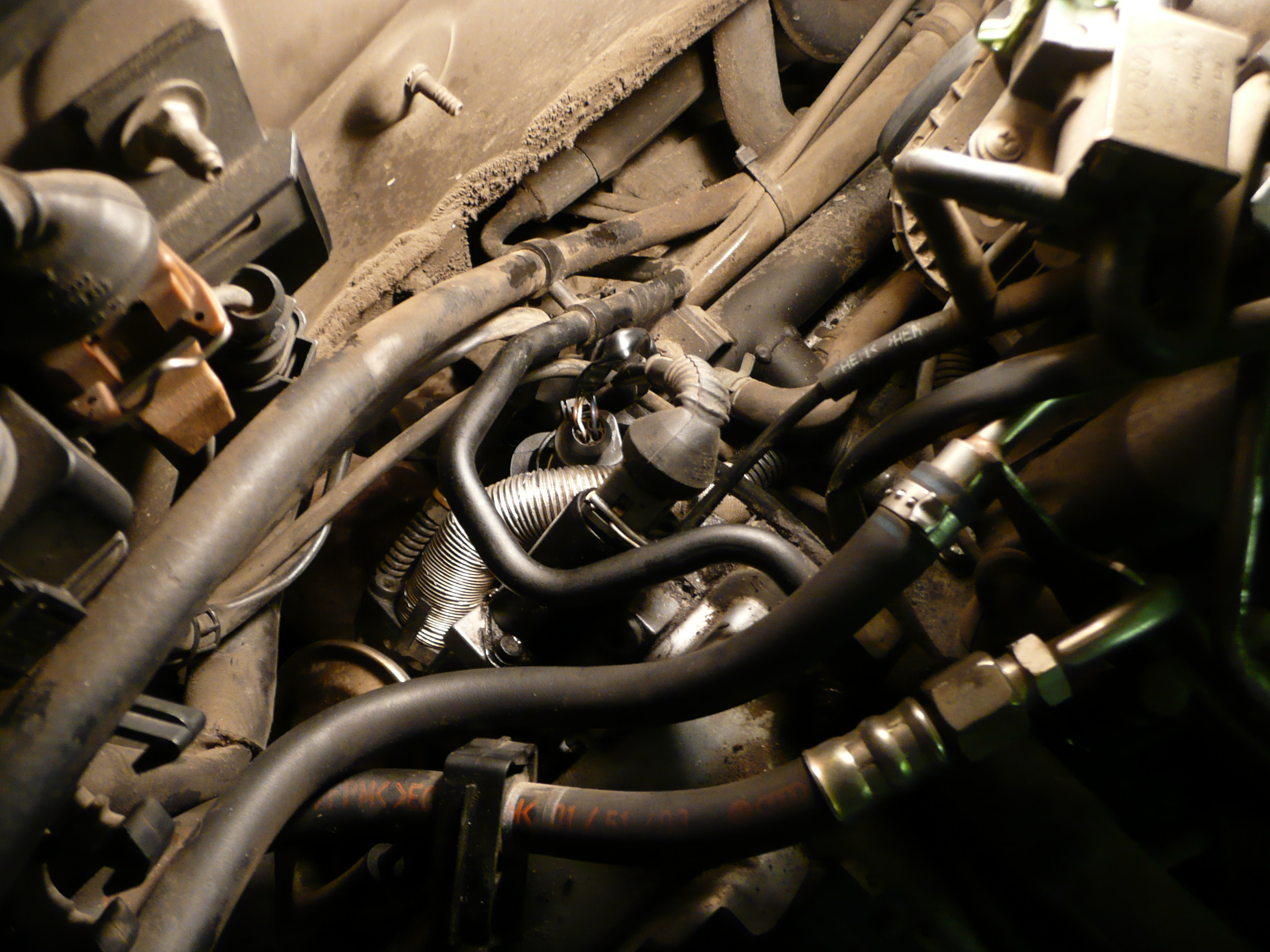

4. после откручивания болтов и отсоединения датчика температуры всасываемого воздуха (верхний датчик на этом воздуховоде) снимаем воздуховод. Идет туго...

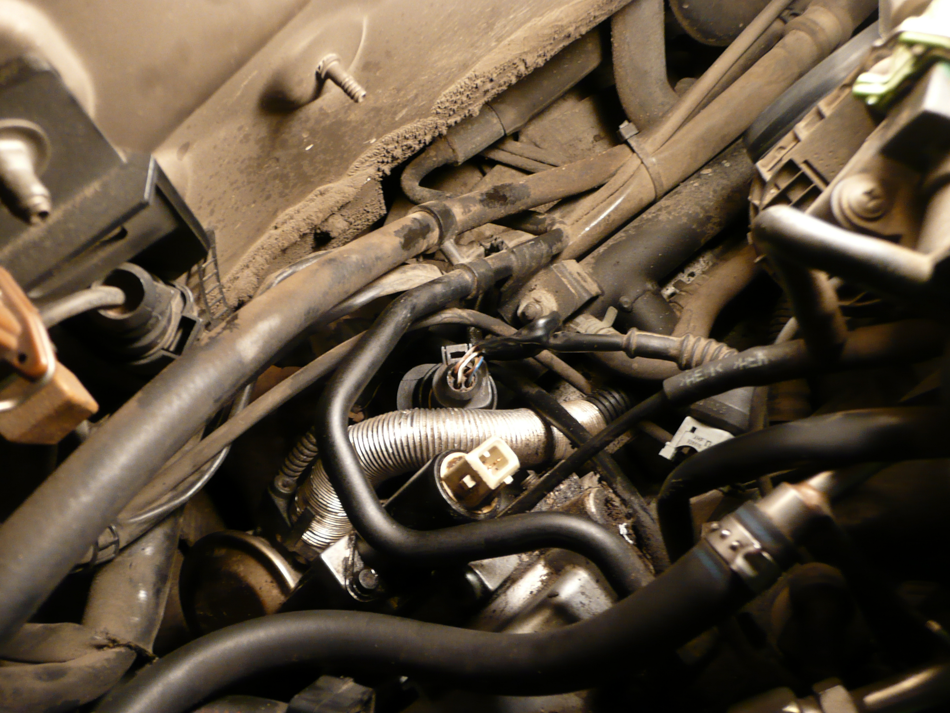

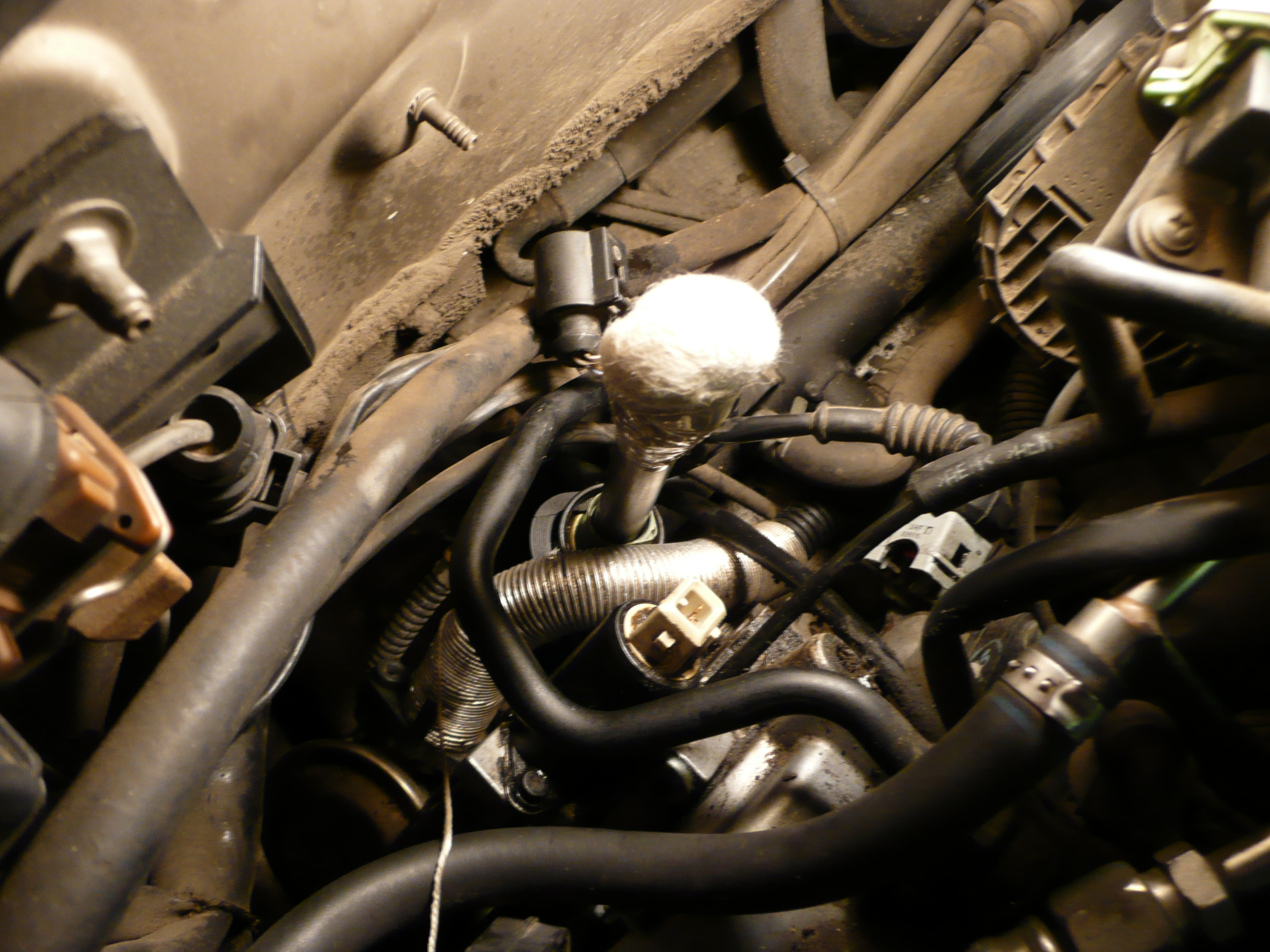

5. получили минимально необходимый доступ к нашему ДТОЖ
6. для удобства отключим разъем с электромагнитного реле
7. чтобы извлечь температурный датчик, надо сначала вытащить пластиковую защелку-замок. Используем плоскую отвертку с широким жалом.
У меня защелка шла очень туго и была сломана.
8. Далее, взявшись за разъем датчика и покачивая, можно его извлечь. ОЖ практически не вытекает (двигатель был холодным, давления в системе охлаждения нет). Извлекаем резиновый уплотнитель. У меня он сильно прилип и удалось только с помощью отвертки его подковырнуть.

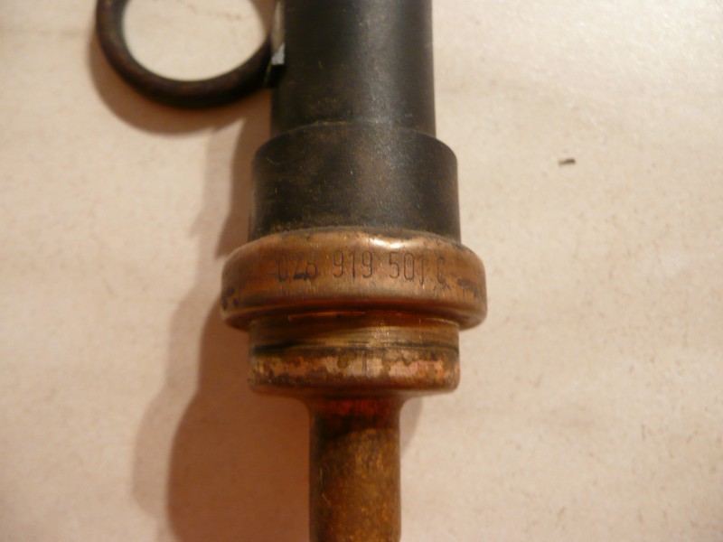

9. вот извлеченные детали
для тех, кому интересно знать номер оригинального датчика, установленного на заводе - крупное фото
078 919 501C
10. теперь процесс сборки...
a. новый датчик. Оригинал, но номер 059 919 501A. Цена примерно 730 руб в Exist
b. резиновое кольцо. Не оригинал , номер Febi 12409. Цена 3 руб в Exist
c. защелка - пружина прижимная. Febi 12408. Цена 4 руб в Exist или 32 91 2408. Цена 5 руб в Exist
11. тут для установки пружины пришлось применять приспособление, позволяющее вдавливать датчик в посадочное место
трубка D14 сплюснута до 13 мм со стороны, которая вставляется и упирается в датчик
12. после окончательной установки и фиксации датчика, надеваем все разъемы на датчики и проверяем, что же видит устройство управления
все ок
13. собираем все в обратном порядке, не забыв вставить резиновые бензопроводы в пластмассовые держатели. Я забыл )

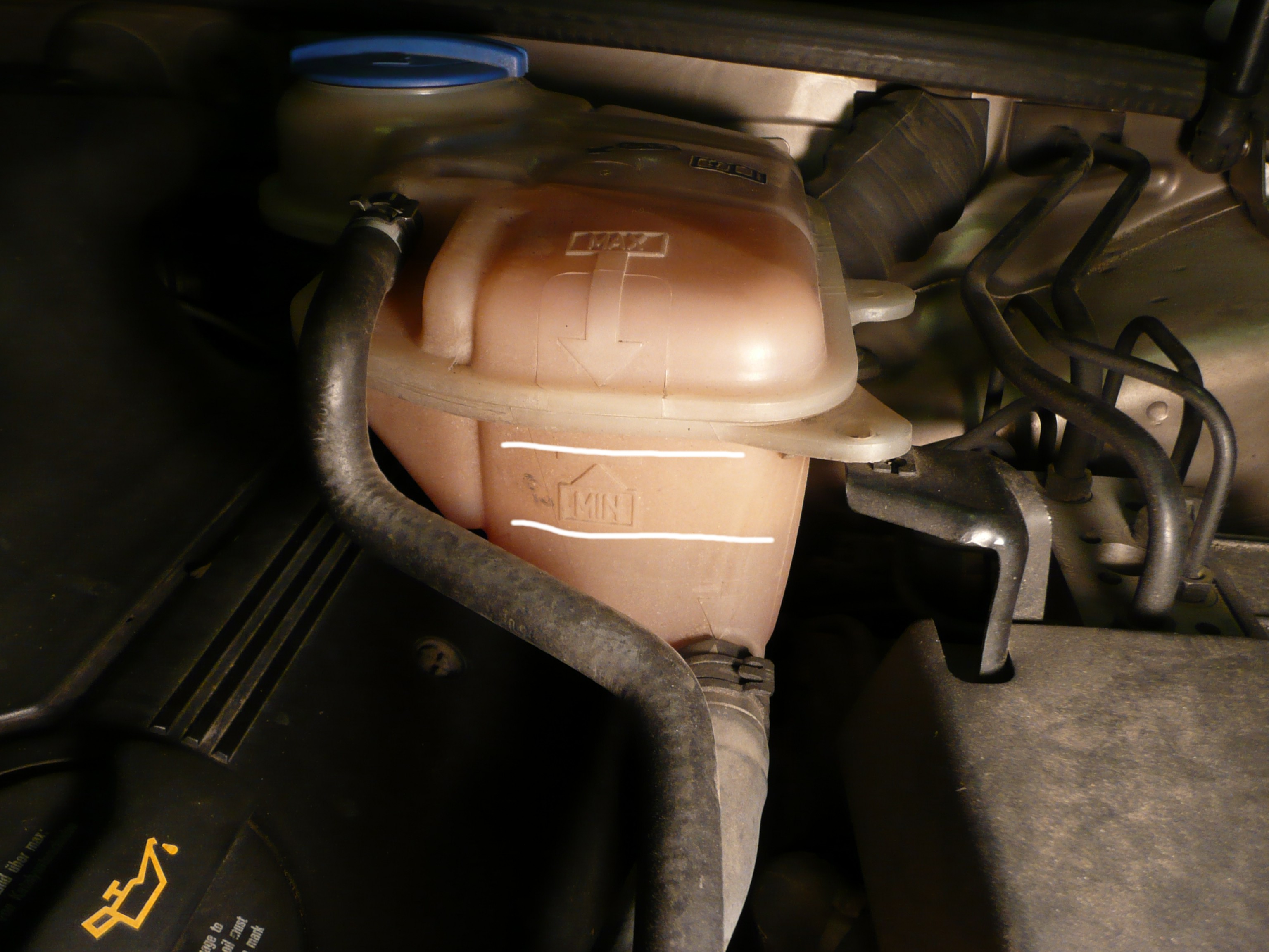

14. после замены ДТОЖ уровень ОЖ понизился - доливаем
если бы не мои заморочки с пластиковой защелкой, то потери ОЖ были бы гораздо меньше. Мне же приходилось не однократно вынимать и вставлять его...
15. машина завелать сразу... Через компьютер посмотрел, какое время впрыска при нормально работающем ДТОЖ: около 5 мс при температуре около 50 гр
при неисправном же датчике (показания с него были то -33, то -20) впрыск был около 10 мс. Получалось переобогащение и двигатель глох (см. начало поста)
