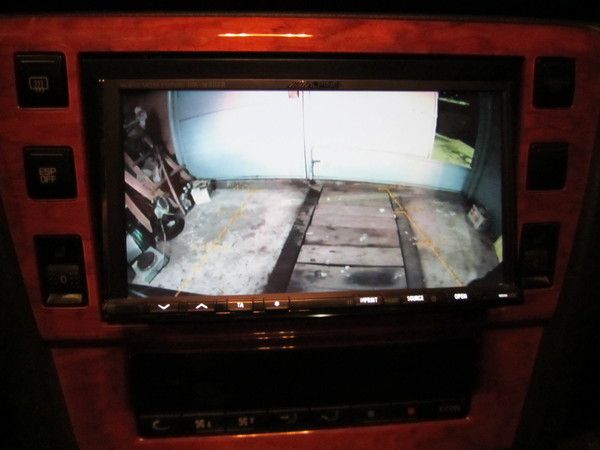

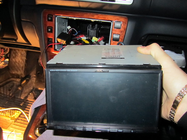

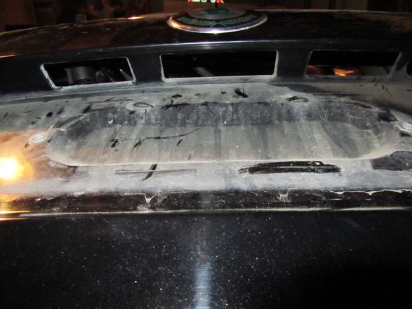

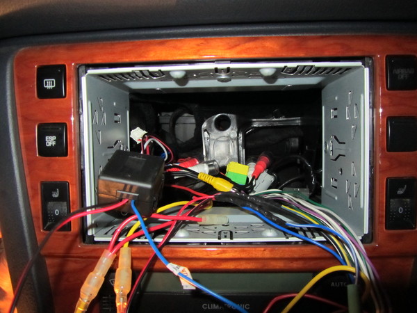

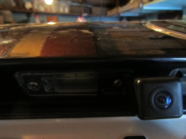

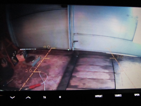

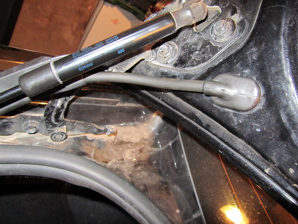

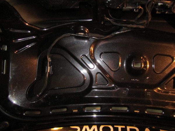

Наконец-то инсталировал и, как обещал, выкладываю фото и рассказ.
Камеру заказал Pleervox PLV-CAM-VWG. Заказывал в интернет магазине, с доставкой мне вышла 3700р.
Поехал ставить в сервис - объявили 3500, поэтому решил ставить сам.
Хотел PLV-AVG-VWG но их нет ни у кого в наличии.
Камера от Пассата, те что пишут на Суперб - они не подходят, скорее всего они на Суперб new.
Так как холодно, весь процесс инстала сфотографировать не получилось.
Выкладываю немного фото:
Очень сложно было протащить провода через кишку.
Строго не судите, все фото сделаны ночью, только пришел :)
фото сделано с выключенным светом в гараже
Вопросы появятся - спрашивайте. отвечу.
Дневное фото как сделаю так сразу добавлю :good:

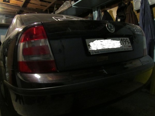

Поздравляю!!! тока..еще бы кусочек бампера она цепляла, то было бы хорошо, у меня был виден край бампера,так что парковался в 2 мм от препятствия!
SuperB2007
Сообщения: 2573
Re: Камера заднего вида
Сообщение Kokilo » Пт, 25 мар 2011, 15:55
SuperB2007 писал(а):Поздравляю!!! тока..еще бы кусочек бампера она цепляла, то было бы хорошо, у меня был виден край бампера,так что парковался в 2 мм от препятствия!
бампер не на каждой машине видно будет, я у установщиков посмотрел - там вообще ппц какие народ камеры ставит, гумно одним словом.. Рябит, ночью нихрена не видно и т.п.
У меня видно край бампера только) хз как так, поставил все 100% правильно
слева на фото видно :)
да особой нужды нет в этом, я прям сразу попробывал к воротине подъехал впритык, видно и так ништяк!
разметка тоже впринципе не нужна.
Просто ночь, не особо все видно на фото
П.С. рамку номерного знака пришлось подпилить сверху под камеру (сам блочек или как его называть там)
