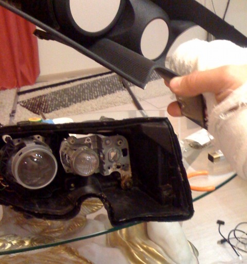

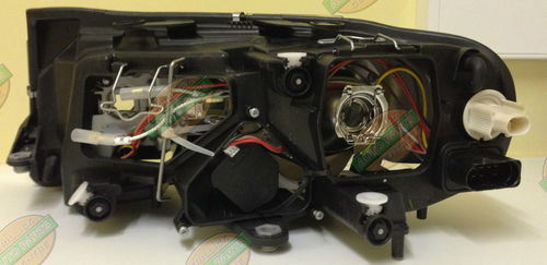

Покопался по просторам инета и нашел такие вот фотки...
Похоже, что отражатель можно снять не расклеивая фару. И думаю этого будет вполне достаточно, чтобы протереть линзу изнутри и оценить состояние отражателя.
Сам модуль линзы действительно похоже крепится под стеклом.
Фото не мои.

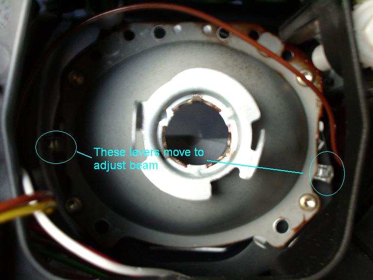

Сообщение Alex.Z » Чт, 13 дек 2012, 15:27
Гарри писал(а):корпус фары ксеноновой и галогеновой одинаковый, вот поэтому и маркировка и под галоген и ксенон, но отличаются они линзой, в ксеноне ступенька, а в галогене галка.
у меня галогеновые фары и светят ступенькой, которую вообще можно превратить в прямую линию переключателем на линзе.
Получается в моем случае линзы для ксенона можно не менять?

Сообщение Гарри » Чт, 13 дек 2012, 15:57
и чего люди мучаются? ) расскажите нам про переключатель

Сообщение Alex.Z » Чт, 13 дек 2012, 16:03
на фото выше он как раз обведен
Обнаружил это еще летом. если вынуть лампу и посмотреть в линзу, то можно увидеть шторку. А снизу линзы есть полозок, если ее передвинуть, то шторка превращается в прямую линию и, соответственно, обратно.
