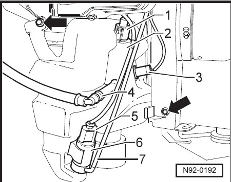

Сообщение yello » Вт, 27 ноя 2012, 16:38
Омыватели крепяться к корпусу фары на винтах. Скорее всего продается отдельно. Кроме того в бачок омывателя вставлен отдельный насос для омывателя фар.
1 - моторчик фароомывателя.
6 - моторчик стеклоомывателя.
4 - шланг фароомывателя.
7 - шланг стеклоомывателя.
3 - датчик уровня.
http://djafar740d.users.photofile.ru/ph ... 358104.jpg
По центру бачка проходит шланг омывателя фар.
