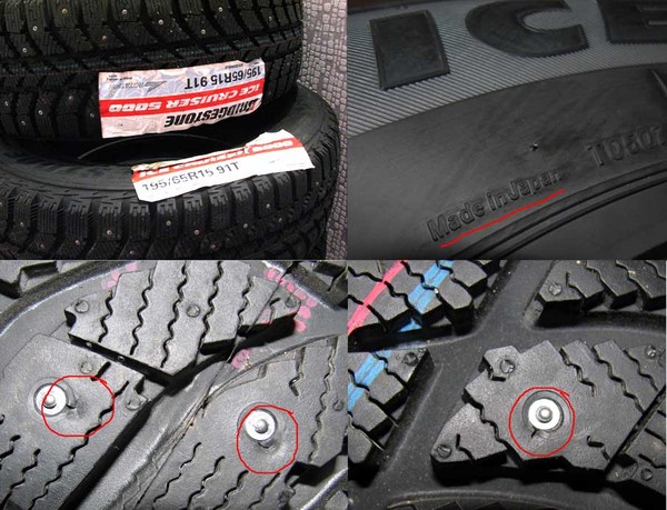

boris1411 писал(а):Сегодня купил Bridgestone Ice Cruiser 5000. При детальном осмотре дома обнаружил небольшие трещинки около некоторого количества шипов (%7-10). Это нормально? Кто встречал такое? У кого IC5000 - шипы такие же? Может пока не поздно отнести назад?
Изображение[/img][/list]
Очень похоже на некачественную ошиповку. Шипы-то вбивают уже у нас :) Как бы они не повылетали :!: А может сама резина уже потеряла эластичность-надо посмотреть дату выпуска на покрышке :roll:

boris1411 писал(а):Не раз об этом слышал, но не пойму смысла. Почему нельзя ошиповывать покрышки на заводе и не терять в качестве? Неужели эта операция такая трудоемкая, что на ней можно сэкономить?
в некоторых странах европы ошиповка запрещена
boris1411 писал(а):А как узнать дату выпуска? Самое похожее на дату, что я нашел - это: JEH0108 на трех покрышках и JEH1308 на одной.
первая и тринадцатая недели текущего года

DEMY все правильно разъяснил, лучше такие колеса вернуть обратно в магазин. Резина свежая, а вот ошиповка скорее всего не дилерская, а подвальная, либо на плохо настроенном станке. Главное при выборе шиповки еще обращать внимание на посадку шипов по высоте, если они выглядывают из своих мест одинаково и не пляшут-значит колесики долго походят :wink:

Про шиповку вы зря так: никто из производителей на ней не экономит. Бридж скорее всего ошипован ТАМ. А что до "трещинок" около шипа, то от этого никуда не денешься: в момент посадки на место, кромки лунки могут крошиться, т.к. всякий раз сила разная и угол входа тоже может отличаться. И если шип пойдёт немного со смещением от центра он немного разрушит лунку. Но в этом ничего страшного нет и выпасть он из-за этого не сможет, т.к. он прочно задерживается якорем на дне лунки.
Не несите назад шины, а пользуйте на здоровье.

Vombat писал(а):Про шиповку вы зря так: никто из производителей на ней не экономит. Бридж скорее всего ошипован ТАМ. .
здесь шипуют, 99,9%
Я также взял Bridgestone Ice Cruiser 5000.
Ошиповка у меня очень хорошая, все шипы стоят ровненько ы выглядывают на одну и туже высоту. Я осматривал очень придирчиво и ни наодном колесе не было таких трещинок вокрун шипов. Думаю, что плохая ошиповка. (Кстати о этих шинах мнения противоположные по шипам: кто говорит, что в первую зиму половину шипов потеряла, кто говорит, что несколько сезонов и потери минимальны).
По самим шинам. Очень твердый борт, резина вроде мягкая(но сейчас то и не очень холодно), очень развитые грунтозацепы так что грести будет хорошо и грязью/сеногом не забиваться, при балансировке мастер сказал что и летних такого качества балансирове поискать надо, а тут зимние, made in Japan.
Но есть весомое НО: очень шумные. С 60км/ч гудит (как совсем убитые все подшипники ступиц) уже назойливо. Если сравнить с Gislaved NF3 на Nissan Almera, то шумит чуть ли не в 2 раза громче, и это учитывая лучшую шумоизоляцию у Тура. Так что кто будет ездить в хороших условиях, советую смотреть другую резину, а то шум достанет
купил тоже Бриджи5000, такой фигни нет!
неси назад!!!
