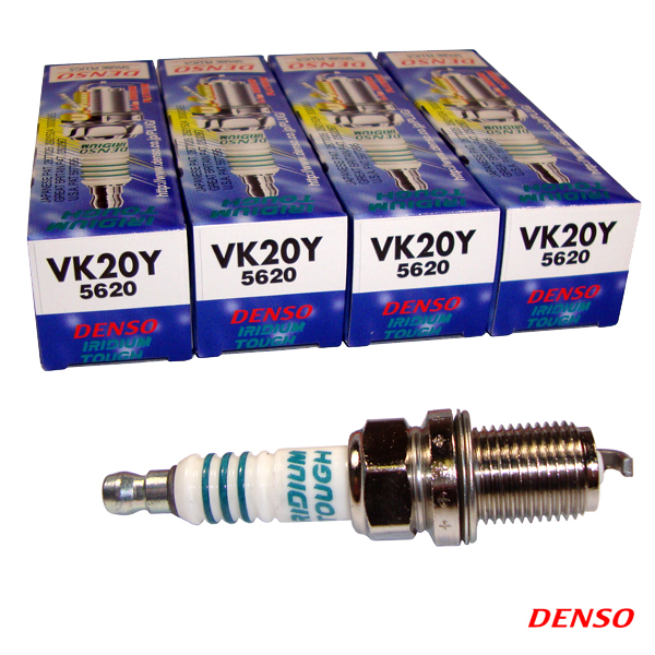

Подскажите какие свечи стоят на фабии и на октавии с завода? Полагаю, что NGK 5758 на фабии, на оставии не знаю. У меня фаба, хочу поменять на Denso VK20Y (они подходят для 2,0 RS), но не уверен, что подойдут на фабию. Спасите))

Tymofeyka писал(а):Подскажите какие свечи стоят на фабии и на октавии с завода? Полагаю, что NGK 5758 на фабии, на оставии не знаю. У меня фаба, хочу поменять на Denso VK20Y (они подходят для 2,0 RS), но не уверен, что подойдут на фабию. Спасите))
Все правильно. Оригинал с завода VAG 101 905 626 что и есть по сути NGK 5758 - PZFR6R.
Denso VK20 подходят тоже.
http://zameni.ru/content/view/109/47/
Из отличий -"юбка" ниже. хз как влияет на работу.
