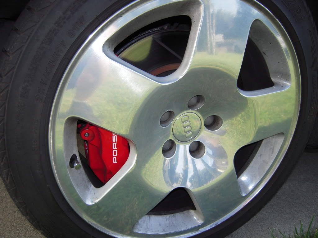

AndreMalone писал(а):6-ти поршневой тормоз от Кайен С (такой же как на Туареге) в 17-ом диске! :P
http://i149.photobucket.com/albums/s73/ ... CN0231.jpg
только на картинке - 4-х поршневый!

AndreMalone писал(а):6-ти поршневой на 345 роторе встает под 17-ый диск с вылетом 30!
По ссылке - я скажу, что единицы дисков встанут на данный суппорт.
"грузики цепляют о суппорт" - фраза может все объяснить, даже не смотря на картинки.
Зимой можно и без грузиков остаться - я бы не рискнул ставить тот один единственный 17"-ый диск...
А его еще и поискать надо, кучу гемора, что все перемерить...
Zmeyko писал(а):330 и 6 поршней, не реально, не спорь.
Ну и вылет диска 45 минимум и подходящий рисунок еще должен быть.
П.С. под 17-ый радиус можно вкрячить от ту-154 :)))))
Требую возмещение морального ущерба)))
В чем смысл поста, я не понял.
Я тебе еще раз повторяю, 6 поршней и 330ый диск на окту (А5), гольф5 не встанут.
Подучи матчасть, радиус 17, это 34 дюймовый диск.
