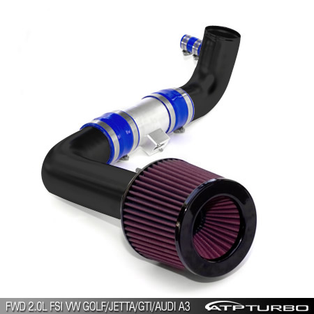

Представляю Вам передачу из цикла "Тупой Спорт", серия "Впуск на Чешку".
ИтаГ...Вариантов, в принципе, немало, но.."Не все йогурты одинаковы полезны":)
ДЛя начала, поглядим на самые распространенные варианты впуска на РСку.
1.NeuSpeed. Цена порядка 250-350уе
2. AEM. Цена порядка 400уе
3.ATP Intake Kit. Ценник порядка 325уе
4.Carbonio. Ценник 250уе. Полноценным впуском можно назвать при условии болезни белой горякой.
5.K&N Intake Kit. 250уе
6. ForgeMotorsport. 250уе
