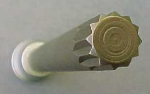

народ подскажите мож кто помнит какой ключ надо использовать чтоб открутить задние тормозные скобы перебрал кучу наборов ни чего не подходит . мож кто даст попользовать буду очень признателен :beer:

XZN m12
подробней описание можно найти здесь
http://www.zr.ru/a/374234/print/
развлекайся :)

+1. в простонародье звездочка 12-гранная на 12. У меня на фольце В3 шрусы внутренние на таких сидели.

м 12 мала м 14 велика че делать ???????????? где взять м13 :shock:

SHEFF NA RS писал(а):м 12 мала м 14 велика че делать ???????????? где взять м13 :shock:
Кирюх а что тебе мешает посетить магаз на хабаровской??? найдешь 99,5 % хотя у меня что то подобное было!!!
может почистить от грязи ?

вычистил полностью
Добавлено спустя 10 часов 43 минуты:
поменяли :o звездочка м 14 нужно забивать с молотка так не лезет :D :D :D
