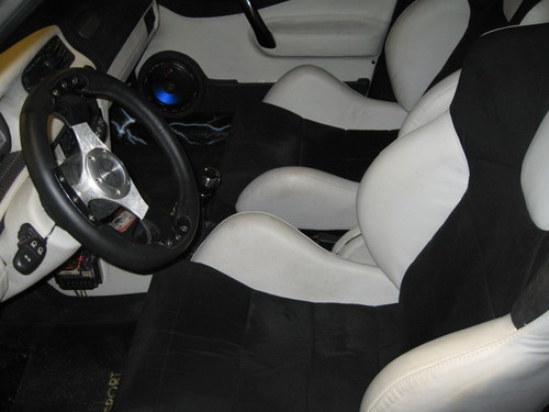

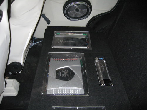

Далее для полного разгрома, взглянем на предоставление фото Лекса!!!
Салон перешит - к качаству звучания отношения не имеет!!!
Спортивный руль - к качаству звучания отношения не имеет!!!
Динамики в дверях, цвет синий, означает только одно, что акустика приобреталась для показухи - к качаству звучания отношения не имеет!!!
Усилители Сони Серии ИксПлоуд - к качаству звучания отношения не имеет!!!
Динамики 6х9 - к качаству звучания отношения не имеет!!!
И наконец сабвуфер Бэнд-Пасс купленныу в магазине, может воспроизводить только давилово, даже приличный басс не даст.. У сабов такого корпуса звук в музыкальных трэках только уууууууууууууууууу и больше ничего.. Сам делал такие ящики, в ручную, снаю что это такое.. Если у обычного фазика может быть Бум, то тут только ууууууммммм
Как человек который просто купил звук в своё авто, без внедрённой инсталяции может говорить о качестве звучания..? Саб ты не делал, динамики стоят показушные, уси монобрендовые и в машину не залезть в грязных ботинках!!!!
