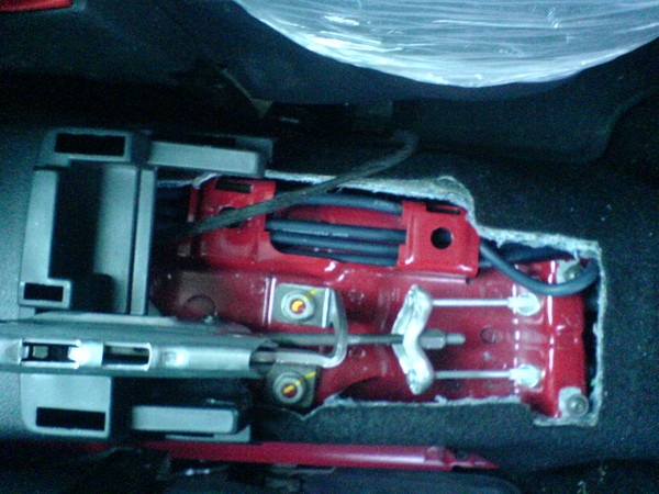

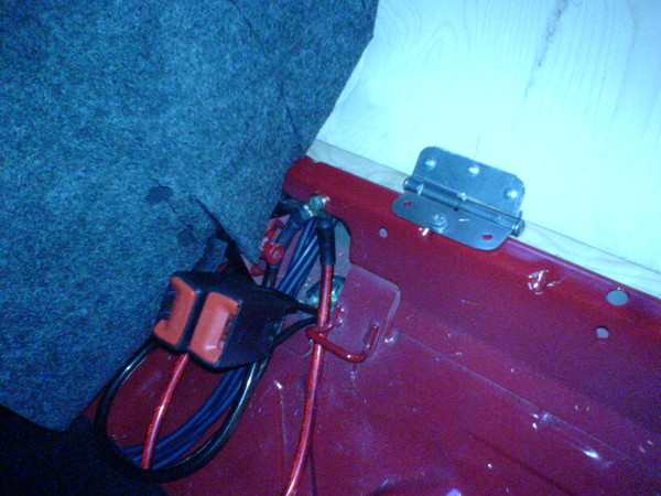

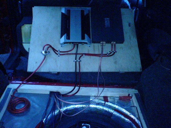

в пороге со стороны багажника посредством дрели и напильника сделано отверстие для акустических проводов, с другой стороны вырез заводской там углубление для замков ремней безопасности, силовой провод пролез через порог в углу после расширения заводского отверстия сверлом на 13

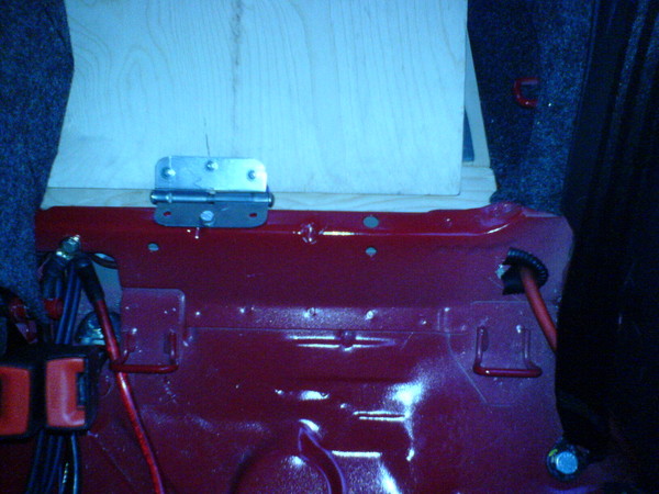

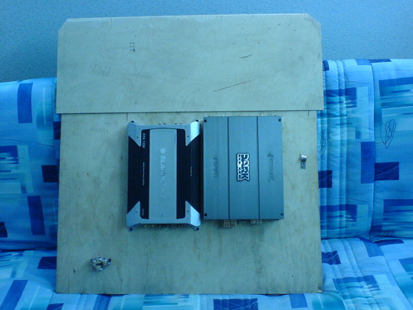

фальш-пол в процессе оформления, т.к. фанера с двумя усилителями достаточно тяжёлая, то петли крепятся к кузову

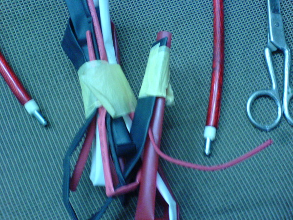

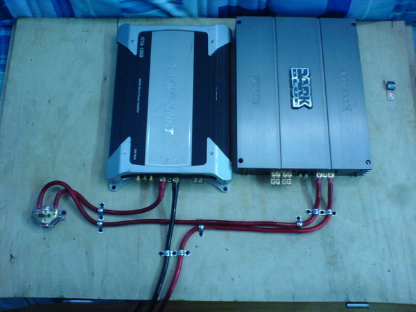

Эстетика обработки силовых проводов
магистральный провод DAXX 4Ga( сечение меди 20мм)
дистрибьютор MISTERY 4Ga- 4Ga+8Ga+8Ga.

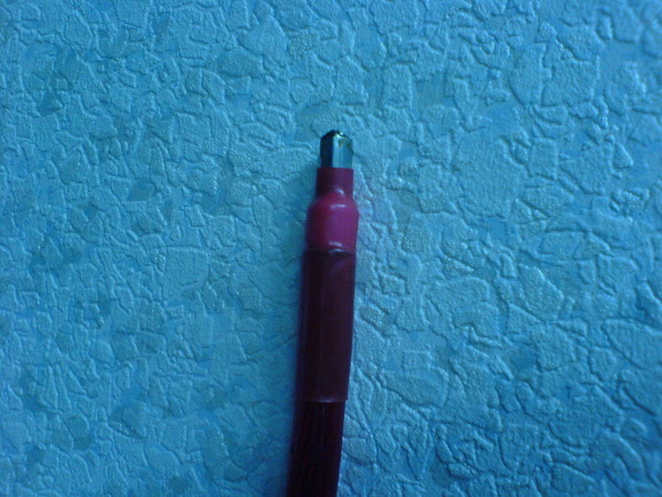

Для подключения усилителей используются крайние контакты 8Ga но т.к.
на жиле 12мм (пригодился старый провод Mistery 4Ga)одет наконечник трубочка 16мм, то пришлось их расширить дрелью
при рассверливании выяснилось что, дистрибьютор сделан из белого металла, надеюсь хоть ржаветь не будет :crazy:
провод с наконечником, которые потом были пролужен и одет в термоусадку
готовая сборка силовой части. силовой минус также из остатков MISTERY 4Ga отдельный для каждого усилителя

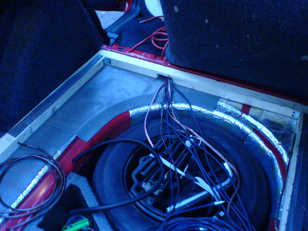

нести конструкцию до машины дело не простое полка из фанеры 12мм и два усилителя всётаки

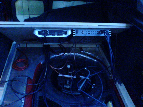

полка не поднимается выше боковых опор, если что то доподключать после крепления петель к кузову придётся вытаскивать запаску и торчать из багажника ногами вверх

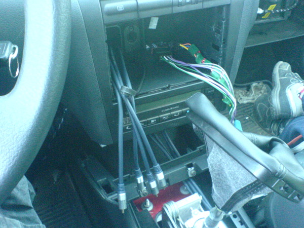

здесь прошли межблоки и "масса"
а здесь видно как зашёл плюс, после расширения заводского отверстия сверлом на 13
на этом организация фальшпола закончена, чего не скажешь о проводах, их нужно укорачивать, причину вы думаю знаете.

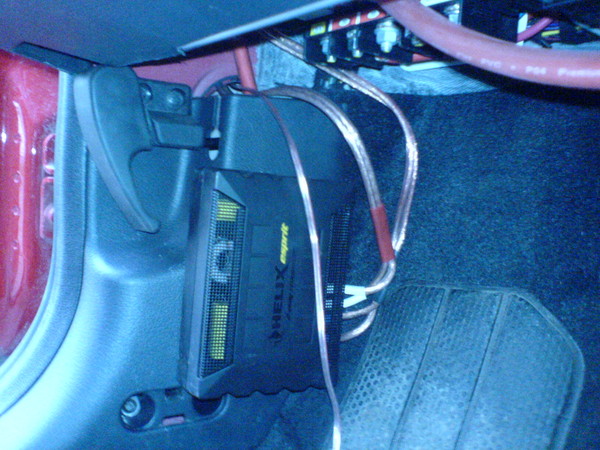

Кроссы от фронта решил не прятать, и установил в доступном как мне показалось месте, т.к. решил всё таки сделать поканалку
пищалки будут играть через кроссы хоть какая то защита ,а для мидов будет проложен отдельный кабель сечением 4мм
для пищалок останется кабель сечением 2.5мм который проложен по крыше, при наклейке шумки, каждый по своей стороне, фотографии к сожалению не сделал.
с такой установкой проездил уже неделю кроссы не цепляются и не мараются, не смотря на слякоть на улице, что не может не радовать

Умная мысля всегда приходит опосля. варианты организации зрели с начала года. за основу взял твою инсталляцию.
С брусками проблем не было взял от производителя после хорошей сушилки. получились невесомые.
с фанерой экспериментировал 10мм тонковато мой вес не выдерживает а 12мм самое то

10мм если без поперечин мало,я брал 15мм на саб и пол.У себя меня напрягает два момента,это зазоры сбоку от 5-10мм в районе арок форма ломаная не прямая и главное так не придумал как зафиксировать жестко рамки к полу.

Сообщение salimbo » Пт, 12 ноя 2010, 11:10
с фиксацией проблем почти нет на пороге имеются выступы под которые встал брус, сзади тоже подлез под профилированный кусок металла
единственная проблема с распоркой брусков возникает в правом ближнем углу, там пришлось применить ножовку, Брус 40Х50 если кому интересно
Усь Helix помещается только над запаской, с Blaupunkt проблем нет

Сообщение dadec » Пт, 12 ноя 2010, 11:32
50мм мне мало,у моих усилков мин было нужно 70мм.Зато в дальнейшем все крепления будут на брусе кузов сверлить не надо,очень удобно.

необходимость в проводах при сборке в багажнике как у меня
магистральный провод 4Га 4,5м
межблоки 5 метров много придётся укорачивать 3.5-4 метра
Завидую Dadec`у его полка поднимается до вертикального положения моя тока 45гр
пришлось враскаряку лесть вниз(вытащив запаску) чтобы до подключать акустические провода

также надо увеличить длину проводов от кроссовера (который установлен в ногах) к миду при опускании стекла провода сдёргиваются
