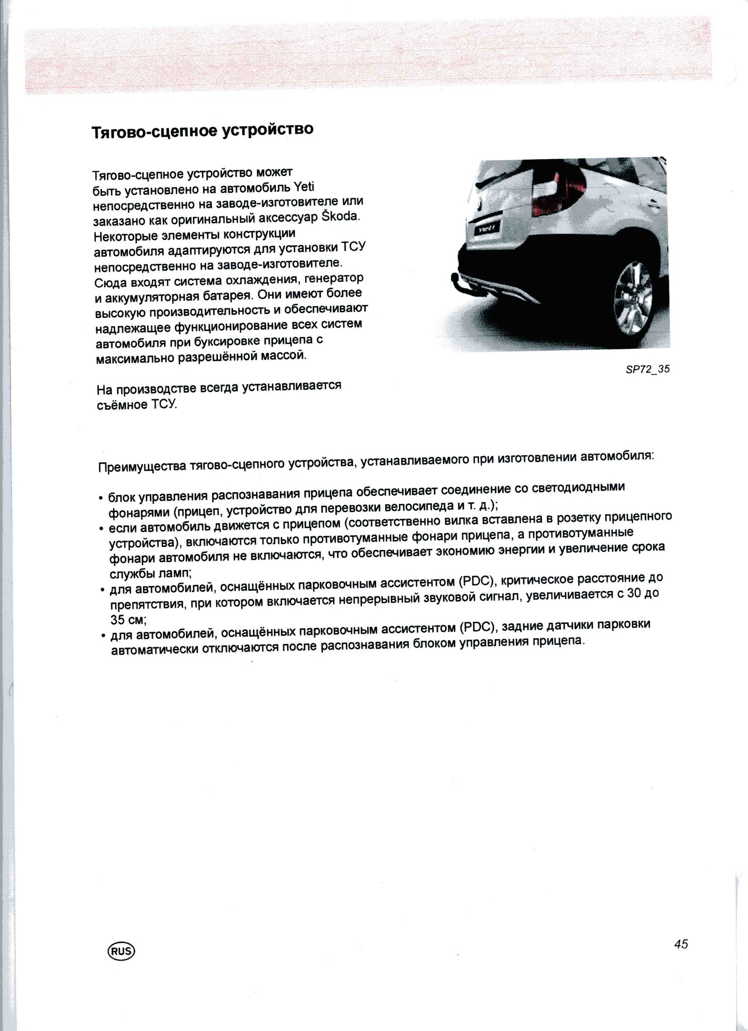

В салоне который фаркоп устанавливают,то там входит и радиатор охлаждения кажись повышенной ёмкости и электрика частично на машине с прицепом отключается и фаркоп когда снимешь,то дырка в бампере закрывается лючком.

Сообщение 115кило » Сб, 12 фев 2011, 15:43
В книжке это написано.В лом искать просто и ксерить.
В инете нашёл
http://content.foto.mail.ru/mail/116kilo/3/s-28.jpg

Сообщение Romanchikov » Вс, 13 фев 2011, 10:01
115кило писал(а):В книжке это написано.В лом искать просто и ксерить.
В инете нашёл
Имеется ввиду что машина уже на заводе подготовлена. И ничего не мешает в салоне поставить фаркоп.
Никакой радиатор, АКБ и блоки электрики не меняют.

Сообщение 115кило » Вс, 13 фев 2011, 16:11
То есть что с прицепным с завода,что без него конструктивных отличий нет в машинках?

Сообщение Romanchikov » Вс, 13 фев 2011, 16:40
115кило писал(а):То есть что с прицепным с завода,что без него конструктивных отличий нет в машинках?
Неа. Ну за исключением самого фаркопа.
