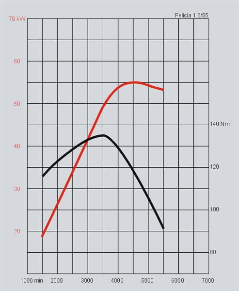

Сообщение Timon » Пн, 24 сен 2007, 9:43
А чуть побольше информации про этот движок где можно посмотреть,чем он отличаеться и на каких модэлях он стоит?
Бензиновый, рядный, с системой многоточечного впрыска топлива и каталитическим нейтрализатором. Установлен поперечно спереди.
Число цил. / клап. / тип ГРМ: 4 / 8 / OHС
Объем (см3) / степень сжатия: 1598 / 9.8:1
Макс. мощность kW(л.с.)/мин-1: 55(75)/4500
Макс. крутящий момент Нм/мин-1: 135/3500
V max (км/ч) / Разгон до 100 (c): 170 / 12
Расход топлива по нормам 93/116/EU город/шоссе/смеш. (л/100км): 9.8 / 5.8 / 7.3
Устанавливался на: VW Golf, VW Vento, VW Polo, VW Caddy, Skoda Felicia
